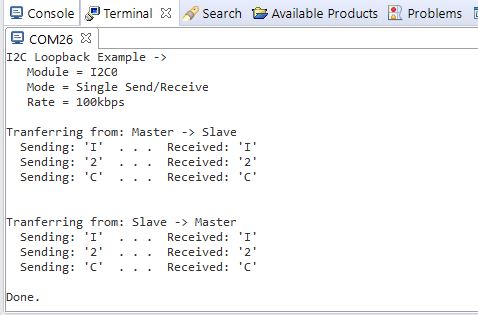

     我只运行该示例、我对它没有任何问题。 请参见下面的。 我还在连接 CCS 项目。

    您是否已禁用回路模式?  根据 TM4C1294NCPDT 数据表中针对主器件到从器件通信给出的流程图、可以清楚地看到、在将从器件地址写入 I2CMSA 之后、下一步是将数据写入 I2CMDR 寄存器、这意味着根据 SI7021数据表向 I2CMDR 寄存器发出温度命令。 但是、当我在调试期间检查它们是否正在更新时、我发现 MDR 寄存器未更新、这就是我在论坛上提出此问题的原因。 您能不能帮助我了解为何 MDR 不更新。

     我还可以看到、当我运行 TivaWare 示例时、MDR 为零。 我想原因是 MDR 寄存器是 TX 和 RX FIFO 的地址。 您可以使用 MDR 寄存器写入 TXFIFO。 您还可以使用相同的 MDR 寄存器从 RXFIFO 读取数据。 当您写入 MDR 寄存器时、它会将数据管道化到 TXFIFO 中。 它并不能真正反映写入的值。 但是、如果您查看示波器或逻辑分析仪、您将看到数据移出。 另请注意、在您调用 I2CMasterControl 之前、数据不会移出。 您是否未看到数据移出?
