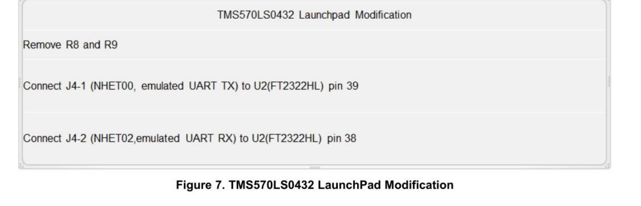

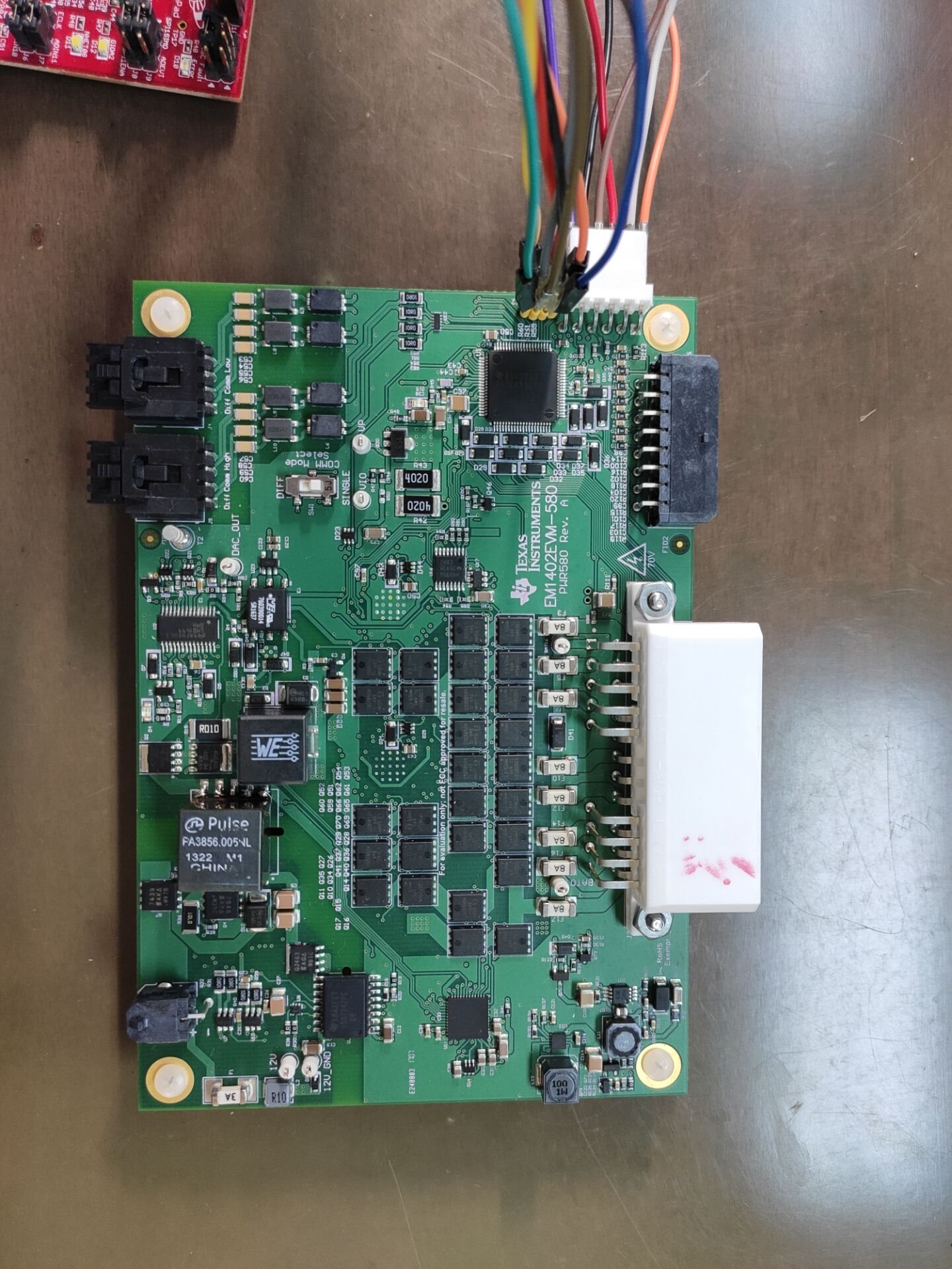

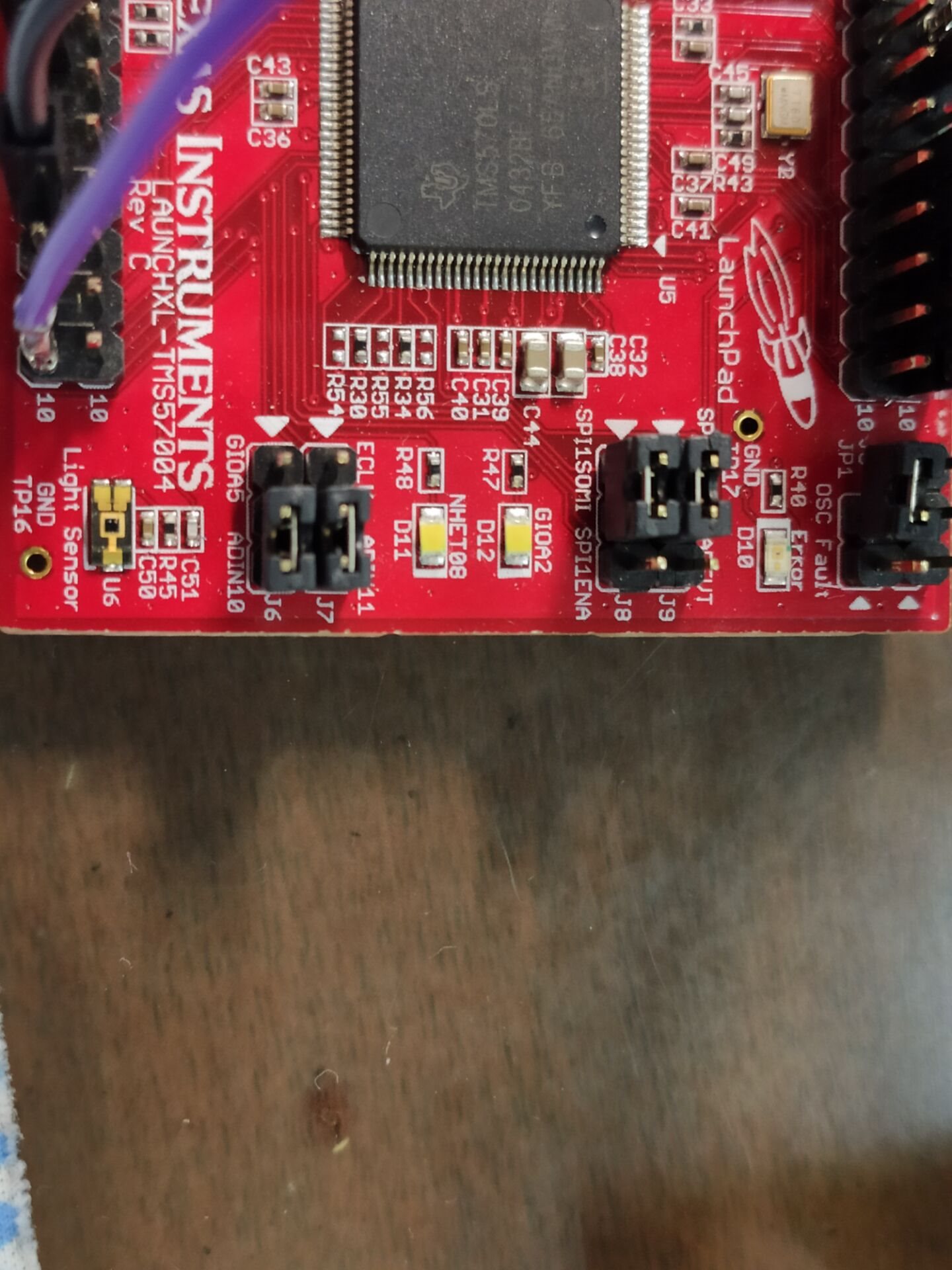

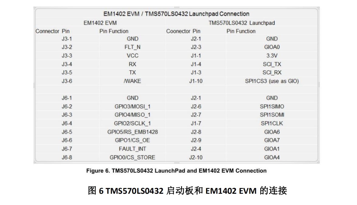

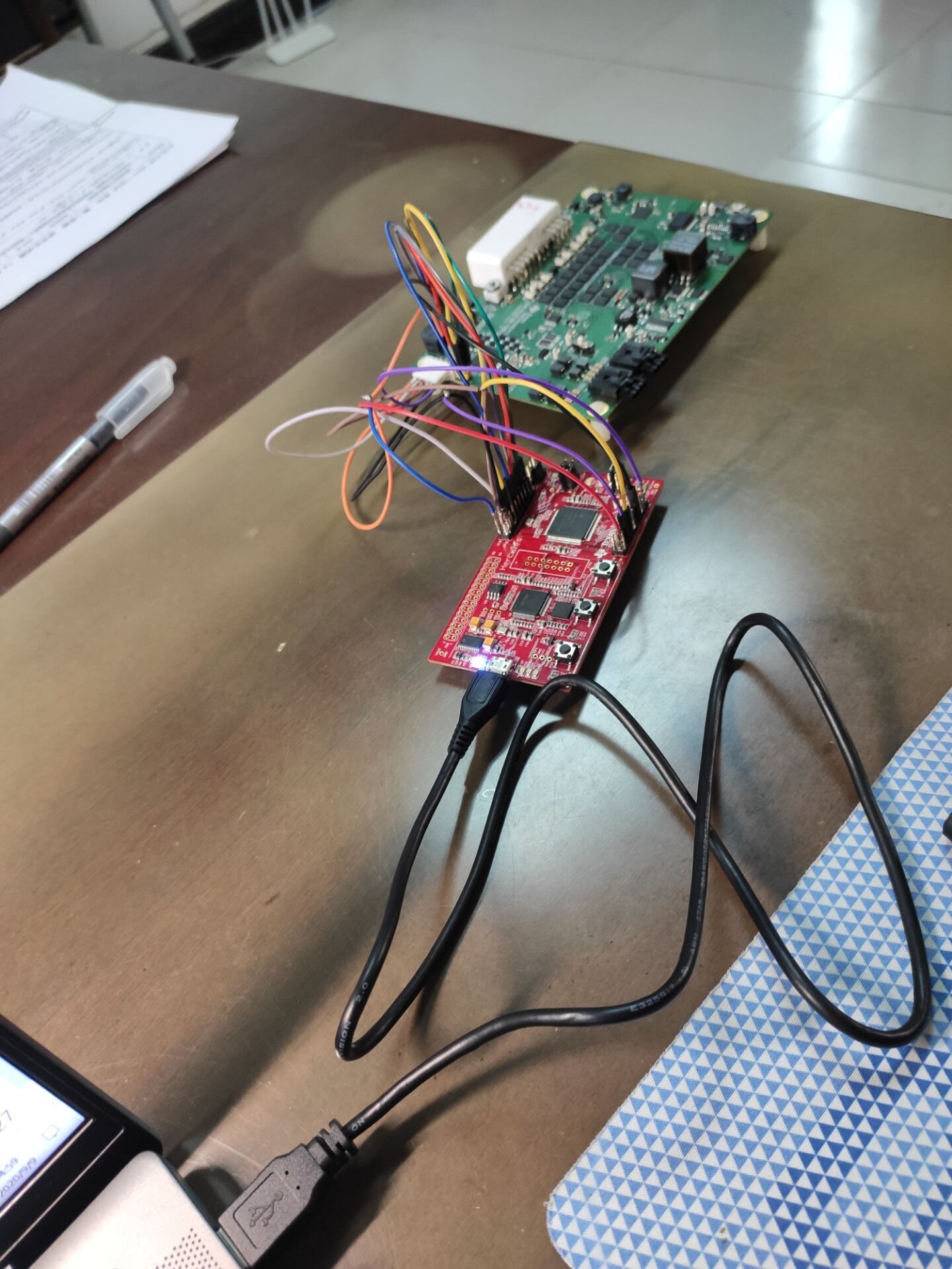

我对 TMS570板进行了适当的修改、以便它连接 到 EM1402EVM 板(移除 R8和 R9并将它们连接到 J4-1/J4-2)。

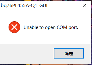

当启动 bq76PL455_GUI 时、我会不断收到相同的消息。 请帮助我修复此错误。
电源模式:未连接外部电源和电池组

    TMS570LS0432仅在 SCI 模块上。 SCI 用于与 EM1402 EVM 连接。 虚拟 COM 端口使用 N2HET 仿真 SCI。 您是否根据图7的说明修改了 LaunchPad?

    客户修改了 TMS570LS04/03x、如图7所示、但仍然显示无法打开 COM 端口。
    它还显示了以下信息:
    如果您的客户使用与 TI-Design 相同的代码、则 SCI 虚拟 COM 端口应与修改后的 LaunchPad 配合使用。
