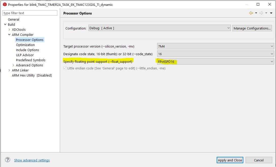

    其次、确保启用硬件浮点单元。
    您好、Charles!
    我正在使用来自 ZNP_HOST_framework ( https://www.ti.com/tool/TIDC-ZNP-HOST-SW3 ) Code Composer Studio 项目命令行的 cmdLine.cpp 文件。 我目前在 TM4C1294XL 上运行代码。 值得一提的是、我有一个 Booster Pack 通过 CC2538连接到 TM4C1294板。
    小数点的精度可以。 我的选项设置看起来与您的选项相同。 我附上了一张以防万一的图片。 我仍然无法获得与运行相同代码时在 Visual Studio 中获得的结果相同的结果。 您是否认为这可能是 double 至 int32_t 或 double 至 uint32_t 转换的问题? 我应该提到、我正在使用负数实现代码。 我不确定负数是否会改变任何内容(比如可能是使用补码还是其他内容? 或者、您认为这个问题可能是其他问题吗?

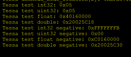

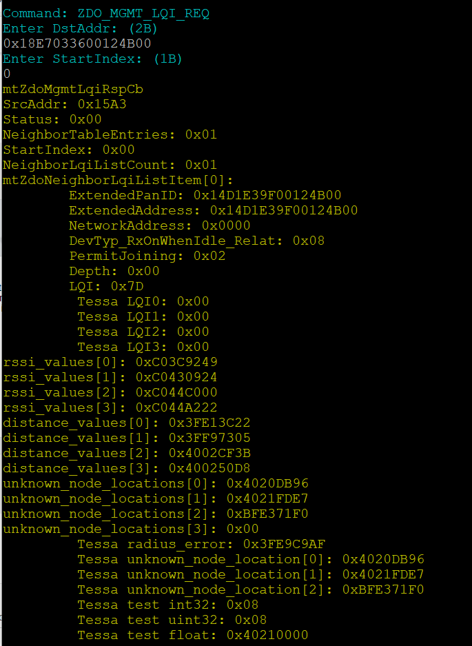

    例如、在 TM4C1294XL 电路板上、我将获得:
    UNKNOWN_NODE_LOCESS[0]:0x4020DB96
    unknown_node_locations[1]:0x4021FDE7
    UNKNOWN_NODE_LOCES[2]:0xBFE371F0
    在 Visual Studio 中、我得到了正确的答案、即:
    未知节点位置= 8.42889、8.99591、-0.607658
    -Tessa
    大家好、Toby!
    我尝试使用值为5.5或-5.5的不同变量来查看结果。 我附上了一张结果图片。 TSAA_TEST_*variable type*值使用5.5,TSAM_TEST_*variable*_negative 值使用-5.5
    -Tessa

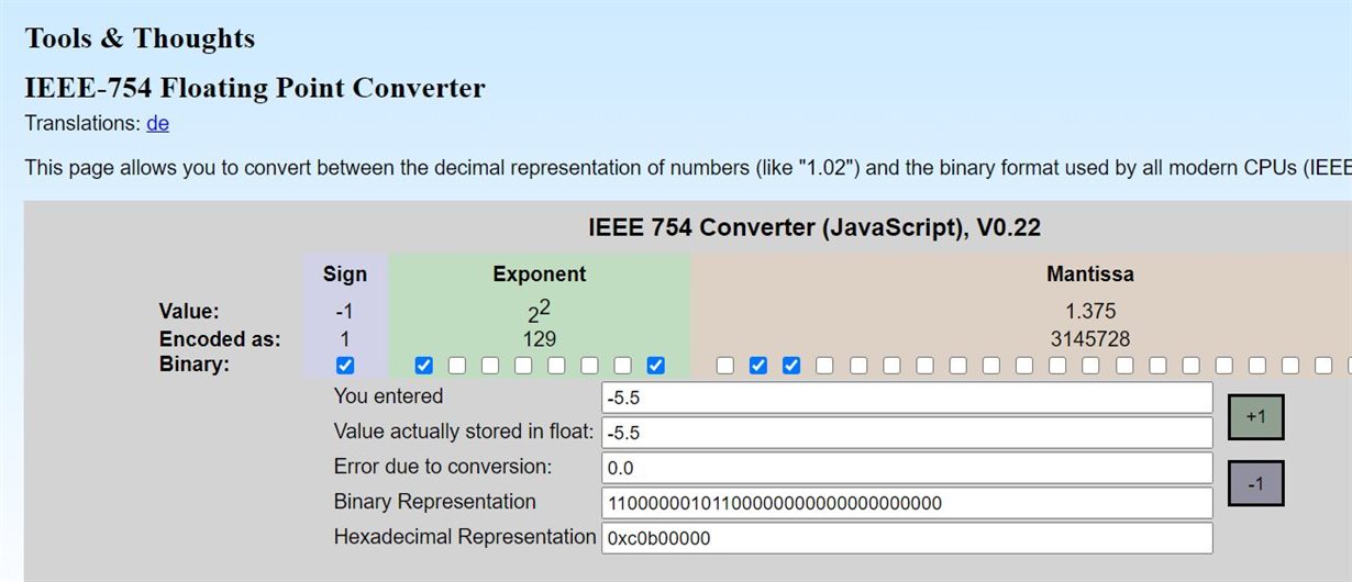

     您能否展示测试代码如何打印出上述值? 请注意、浮点值使用 IEEE-754表示法存储在计算机存储器中。 这是一个将浮点值转换为存储在存储器中的 IEEE-754格式的在线工具。
    https://www.h-schmidt.net/FloatConverter/IEEE754.html

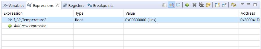

     您还可以在表达式窗口下查看 CCS 中的变量。 在这里、我创建了一个名为 f_SP_Temperature2的浮点变量、并为其分配了-5.5值。 在表达式窗口中、我看到存储器中存储的0xC0B00000与在线工具相同。

    这是我的代码。 对于这些变量、我所做的就是初始化它们、然后打印它们。 我已附上我的代码和结果的 pdf 文件。 我还附加了我的代码(cmdline.c)。 我查看了浮点数。 使用您建议的转换  器、对于浮点变量8.5和-8.5值、我分别得到2.515625和-2.515625、但这仍然不正确。

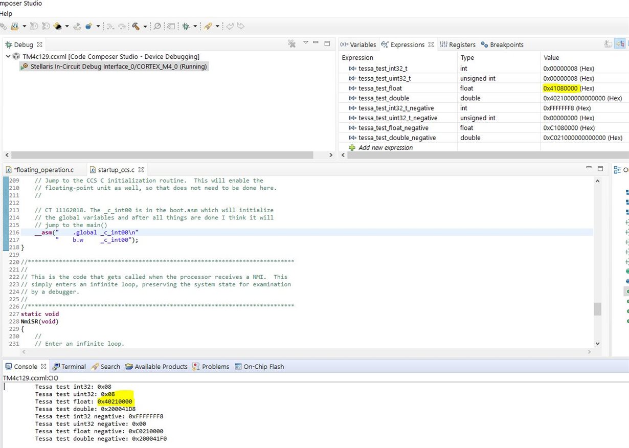

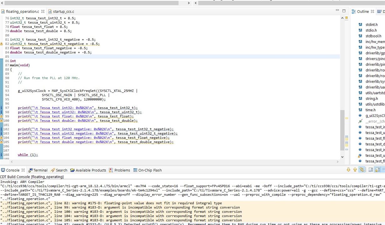

     我使用您的代码、如下所示。 当我编译时、我将看到以下五个警告。 您应该会看到相同的结果。 格式字符串转换期间不兼容。 请注意、我使用 printf。
    当我运行代码时、我可以生成与您相同的输出。 但是、当您与存储器中存储的内容进行比较时、它们会有所不同。 如上所述、我认为原因是格式字符串转换。 如果您查看变量 TSAA_TEST_FLOAT 的表达式窗口、则变量会正确存储在存储器中0x41080000、并且这与在线转换器工具匹配、同时在控制台上打印为0x40210000。 同样、最重要的是它是否正确存储在存储器中。 我不确定为什么您必须使用%02x 十六进制格式打印它们以获得浮动值、这会导致格式字符串转换不兼容。 您可能需要尝试拼写。 同样、这超出了 MCU 的范围。 为什么不只使用%02f 之类的内容打印它、在这种情况下、您将看到8.5或-8.5。

    我刚才添加了
    float TESA_UNKNOWN_NODE_LOCATION [3]={0、0、0};//由 Tessa 添加
    int32_t Tessa test_int32_t = 8.5;
    uint32_t Tessa 测试 uint32_t = 8.5;
    float TESA_TEST_float = 8.5;
    double TESA_test_double = 8.5;
    int32_t Tessa test_int32_t_negative =-8.5;
    uint32_t Tessa_test_uint32_t_negative =-8.5;
    float TESA_test_float_negative =-8.5;
    double TESA_test_double_negative =-8.5;
    内部
    main (空)
    //从 PLL 以120MHz 运行。
    G_ui32SysClock = MAP_SysCtlClockFreqSet ((SYSCTL_XTAL_25MHz |
    SYSCTL_OSC_MAIN | SYSCTL_USE_PLL |
    SYSCTL_CFG_VCO_480)、120000000);
    printf ("\t Tessa unknown_node_location[0]:0x%02x\n"、Tessa unknown_node_location[0]);
    printf ("\t Tessa unknown_node_location[1]:0x%02x\n"、Tessa unknown_node_location[1]);
    printf ("\t Tessa unknown_node_location[2]:0x%02x\n"、Tessa unknown_node_location[2]);
    printf ("\t Tessa test Int32:0x%02x\n"、Tessa test_int32_t);
    printf ("\t Tessa test uint32:0x%02x\n"、Tessa test_uint32_t);
    printf ("\t Tessa test float:0x%02x\n"、Tessa test_float);
    printf ("\t Tessa 测试 double:0x%02x\n"、TSA_TEST_double);
    printf ("\t Tessa test Int32否定版:0x%02x\n"、Tessa test_int32_t_negative);
    printf ("\t Tessa test uint32否定版:0x%02x\n"、Tessa test_uint32_t_negative);
    printf ("\t Tessa test float 否定值:0x%02x\n"、Tessa test_float_negative);
    printf ("\t Tessa 测试双负值:0x%02x\n"、Tessa 测试双负值);
    我在下面看到。 亲自试用。 我建议您在小型项目中运行测试代码、而不要将其嵌入4000行文件中。 这样调试就更容易了。
