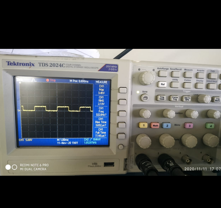

    感谢您的回复。
    我尝试通过如下设置来设置1ms 的计时器值(TIMER0_BASE、TIMER_B、ui32SysClock / 1000); 当中断处理程序发生时、我们尝试将 LED 引脚设为高电平、并且我们已在中断处理程序中递增计数器值、因此当计数器值为偶数时、我们将 LED 引脚设为高电平、当计数器值为奇数时、LED 引脚将变为高电平 低电平、因此、通过这样做、每个周期将获得脉冲。 因此、当我们在示波器中进行检查时、我们得到的是7.5ms 作为一个周期、而不是1ms。因此 、我在这里附加了代码、所以请告诉我问题是什么以及如何实现1ms 和20ms。
    e2e.ti.com/.../timer12.txt
    您好 Chandana、
    我还没有弄清楚为什么、但当您以这种方式配置系统时钟时、计时器看起来是从不同的时钟运行的。 它似乎以16MHz 的频率运行、这让我认为它是从 PIOSC 运行的。
    解决此问题的最简单方法是改用 PLL、这也可以为您提供性能更好的系统时钟。 尝试使用此工具、看看您是否可以使计时器准确工作:

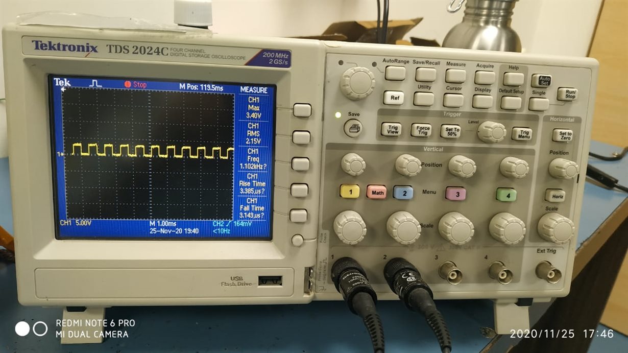

    感谢您的回复、很抱歉您的回复较晚。
    我尝试通过 类似这样的方式进行更改。
    ui32SysClock = SysCtlClockFreqSet ((SYSCTL_XTAL_25MHz |
    SYSCTL_OSC_MAIN |
    SYSCTL_USE_PLL |
    SYSCTL_CFG_VCO_480)、120000000);
    TimerLoadSet (TIMER0_BASE、TIMER_B、ui32SysClock /1000);
    但对于该负载设置、我仍然得到2ms 的时间。 但它应该达到1ms。
    请告诉我如何解决此问题。 请告诉我、我们必须在计时器加载设置中为20ms 设置什么值。 请帮我解决这个问题。
    我正在连接 CRO 输出。请告诉我如何解决此问题。
    您好 Chandana、
    在我看来、o 示波器配置不是很好、因为我看到频率随附 的是?  它表示测量中的不确定性。
    我在结尾再次验证了这些变化、并创建了一个可通过逻辑状态分析器看到的统一1ms/1kHz 波形。
    20毫秒的时间内运行
    TimerLoadSet (TIMER0_BASE、TIMER_B、ui32SysClock /20000);
    正如我在上一个帖子中报告的那样。
