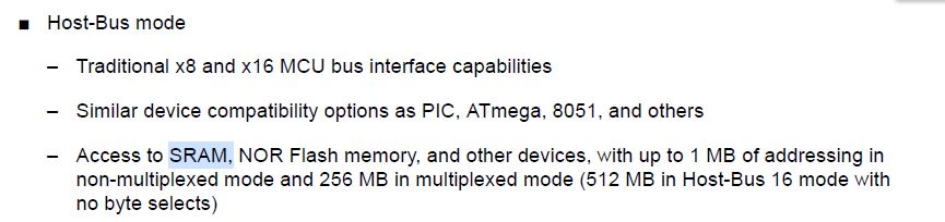

    EPI 通用模式是否适用于访问 SRAM。 我们应该使用 HB 8还是 HB16模式?
    uint16_t * EPIfpga = (uint16_t *) 0xC0000000;
    读取:返回 EPIfpga[addr];写入 EFPfpga[addr]=值;
    e2e.ti.com/.../Read-Access.docx
    Shuran、您好!
     如果 FPGA 中的 SRAM 遵循时序图中所示的 SRAM 时序、您能否尝试主机总线模式? 如果您看到正确的结果、请报告。
    感谢 Charles 的快速回复! 我将请求 EE 支持 SRAM 的 HB 模式、并告知您结果。
