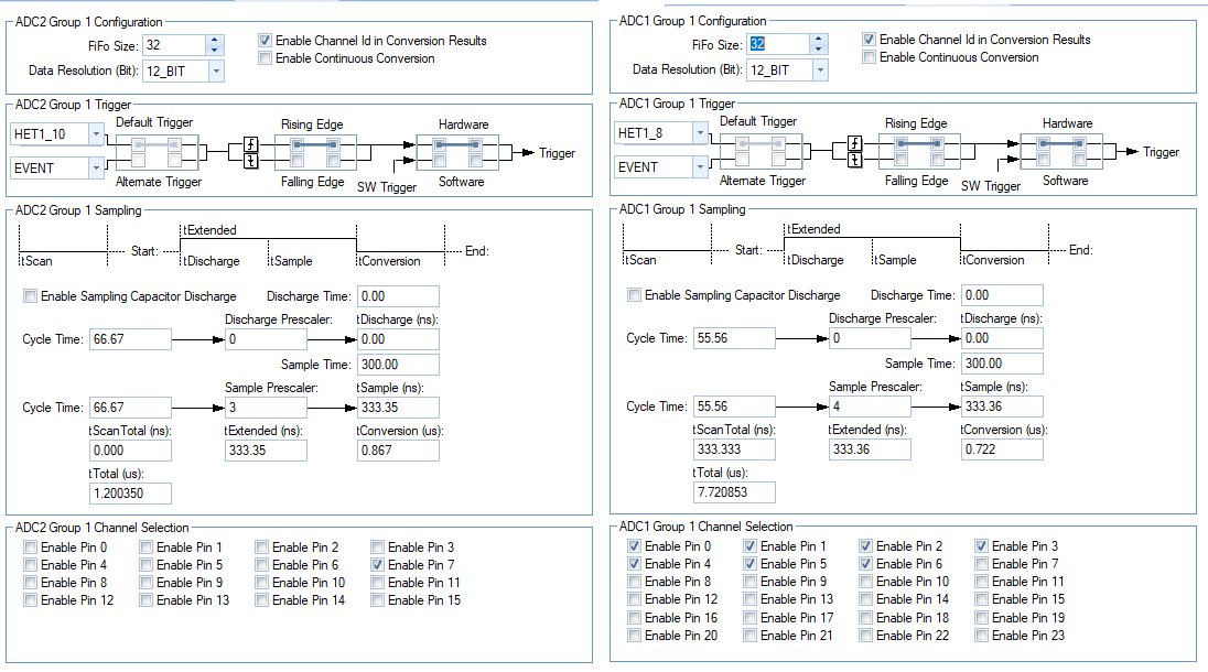

客户在 HALCoGen 中设置 ADC1GROUP1和 ADC2GROUP1两个中断、但 ADC2GROUP1始终只执行一次。 adcGetData 无法读取该值。
ADC1GROUP1可以正常运行、但 ADC2GROUP1只能运行一次。
ADC 触发源为 HET8和 HET10、时间设置大于1us。 它可以通过单个中断顺利进入、但不能使用两个中断。 无论使用的引脚是公共通道还是独立通道、都无法读取这些引脚。
请帮助。

    ADC1的优先级高于 ADC2。 ADC1和 ADC2的触发频率如何? 如果您停止 ADC1触发、ADC2是否在 NHET1_8的上升沿触发?
    BTW、在 ADC2 ADC 通知功能中、需要下拉 NHET1_8。

    ADC1触发为 HET_8,ADC2触发为 HET_10,ADC1、ADC2触发时间为9us。
    对于 ADC2、9us 是可以的、但我认为您可能没有足够的时间读取7个 ADC1通道的数据。

    运行代码时、ADC2被连续触发(G1INTFlg=0xA)、因为 ADC1具有更高的优先级、ADC2不会被处理。 读取7个通道的 ADC1结果可能需要9us 以上、这意味着 ADC1会始终被处理。
    我增加了 ADC1和 ADC2的触发周期、ADC2 ISR 将得到无任何问题的处理。
