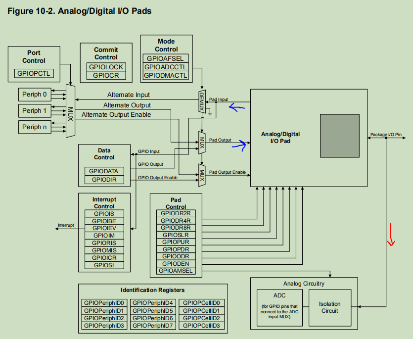

是否可以在同一引脚上同时处理 GPIO 输出和 ADC 输入? 如果可以从规格表中的方框图中看出:
ADC (红色)与焊盘输入/输出(蓝色)分离、GPIODEN 和 GPIOAMSEL 是单独的控制引脚。 我对图的理解是否正确?
非常感谢、
Jacky
    您好、Jacky、
    不可以、这是不可能的。 每个引脚在内部复用。 因此、您需要将引脚配置为用作 GPIO  ADC 输入。
    您在该图中遗漏的是、通过 MUX 的外设是接收 ADC 数据并控制器件运行方式的外设。 因此、即使方框图是100%准确(我认为这是简化的、顺便说一下不是这样工作)、ADC 数据也不会传递到外设、如果外设配置为 GPIO、则无法访问。
