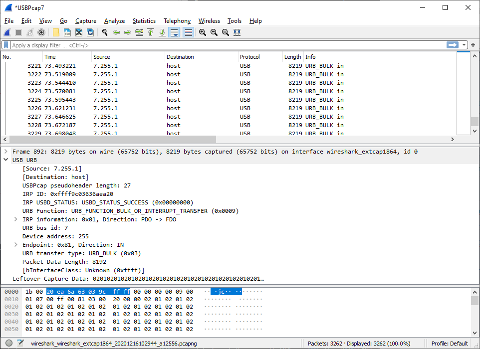

多年来、我一直在使用 WriteDataBulk 发送数据、没有任何问题、大约每秒400KB。 要处理 WriteDataBulk,我使用 libusb 驱动程序。
最近、一位客户希望我切换到 WriteDataCDC、以便 Windows 和 Linux 可以使用普通 COM 端口驱动程序与我的器件连接。
遗憾 的是、当使用 WriteDataCDC 时、我会在高数据速率下检测到随机数据丢失、大约为200kb/s、一些数据或数据夹盘变为0、是否有任何数据有类似的问题?
BTW、在 Wireshark 中比较两种模式的数据时、WriteDataBulk 具有明显的优势、它没有数据周围的包装程序、并且在高速情况下、它始终以巨大的数据包8219 B 发送数据
在 WriteDataCDC 中、数据包要小得多、并且每个数据包都围绕真实数据进行包装、从而显著地加重了 USB 堆栈的压力

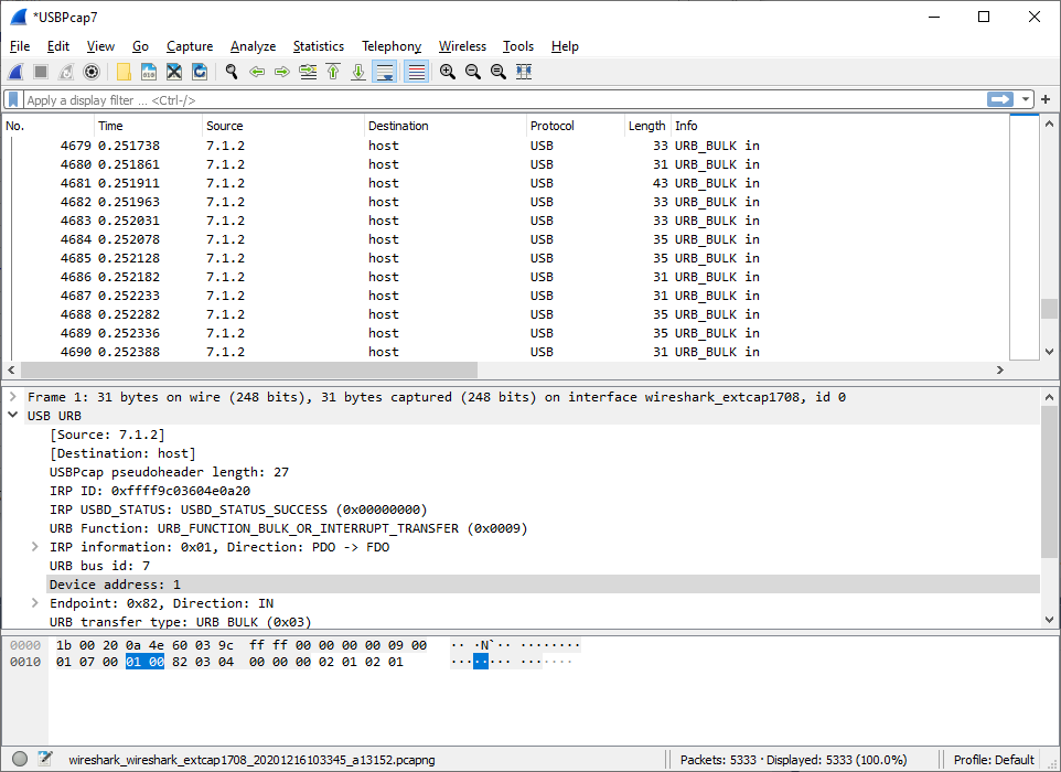

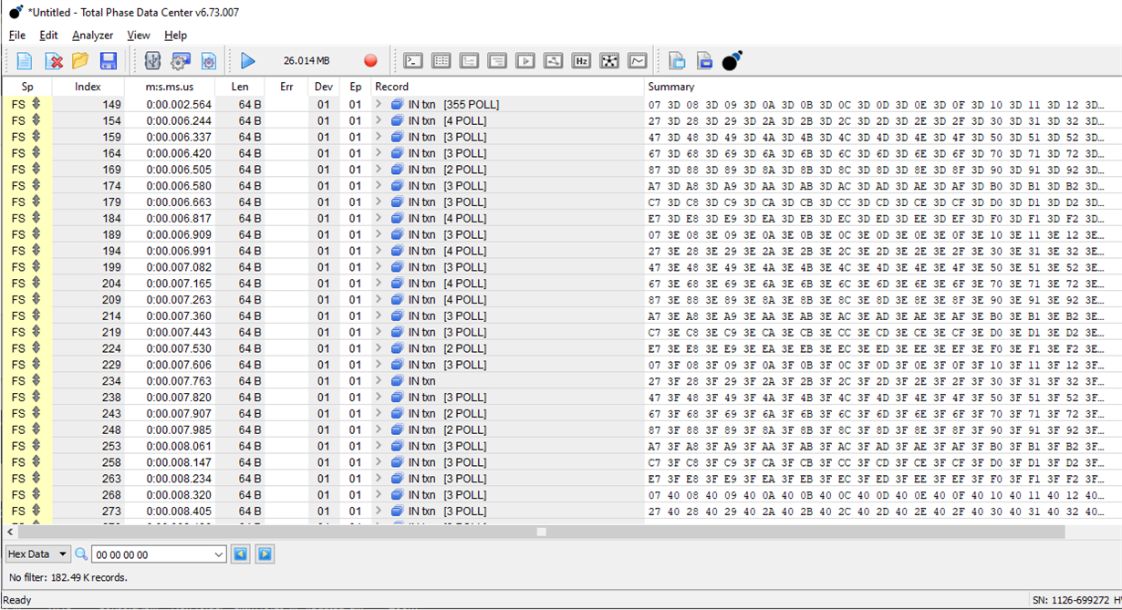

    这是 Beagle USB 480捕获的导线上的真实数据包、数据是斜坡、增量为1
    WriteDataBulk  、320kB/s、始终为64B 数据包、无数据丢失
    对于 WriteDataCDC、数据包大小较小、随机捕获数据丢失

    感谢您提供的屏幕截图、我在发布之前看到了它们、这实际上非常有帮助、因为我对8192长度的数据包感到困惑、但64字节的数据包是合理的。

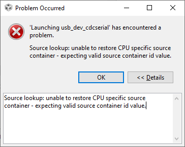

    我更改了 target.config.ccxml 以指向 TI XDS 100v3 USB 调试探针并检查了 Tiva TM4C1294NCPDT。 保存配置并测试连接以确认其正常
    之后,当我尝试运行调试时,它会弹出此错误(因为我不经常导入新项目,似乎每当我导入时,我都会遇到这样的问题,我永远不记得我是如何修复它的......)
    我错过了什么? 提前感谢您的帮助!
    [引用 USER="David Chopy">]之后,当我尝试运行调试时,它会弹出此错误(因为我不经常导入新项目,所以似乎每当我导入新项目时,我都会遇到这样的问题,我永远不记得我是如何修复它的......) )如果.launch 文件中的信息损坏或由之前版本的 CCS 创建、则可能会发生错误。
    尝试 删除.launch 文件
    谢谢、这解决了启动问题。 我将把一些代码移动到这个项目以查看我是否可以重复这个问题
