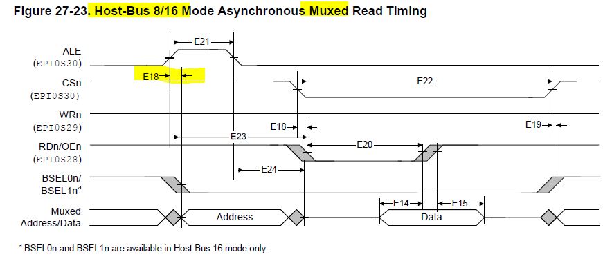

TI 是否建议在"主机总线8/16模式异步多路复用读/写"´中使用 EPI?
在这种模式下、需要通过 EPI 的信号分频将地址存储在锁存器中。
在我们的电路板上、实施就像您的"TIDM-TM4CFLASHSRAM 参考设计"中的实施一样。
遗憾的是、此参考设计的数据可能已从 TI 网站中删除。
数据仍可在以下位置找到: www.electronicsdatasheets.com/.../TIDM-TM4CFLASHSRAM
对于 ALE 高电平,地址通过 LATCH 74*373A 或对于我们,地址通过74*573A,而对于 ALE 低电平,地址保持。
由于最大值的 E18的时间 图中标记为4ns 时、复用地址/数据信号在 ALE 高电平仍然发生变化。
在锁存器的输出端、根据地址旧、地址新和数据的星座、地址线路上存在短时毛刺脉冲。
这些干扰会导致我们使用的 SRAM 出现故障。
TI 是否提供了更新的参考实施、建议采用这种实施?
    您好、Frederik、
     我自己进行了一些搜索、也在 TI.com 中找不到该参考设计。 不过、不知道原因。 我认为该参考设计是为特定的 SRAM 模块量身定制的。 如果您使用具有多路复用模式的不同 SRAM、则需要在计时方面进行一些调整、这并不奇怪。
