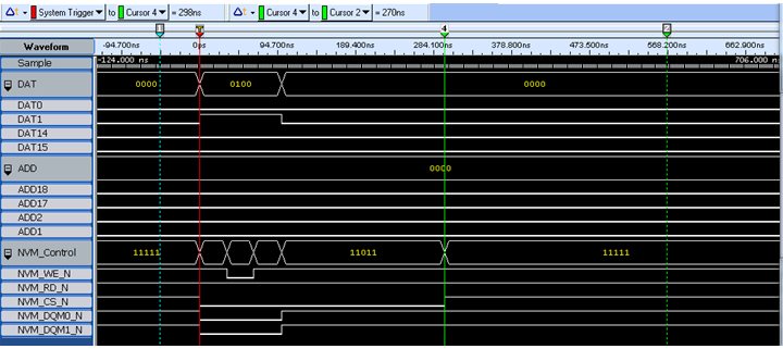

我们观察到、访问异步存储器器件(连接到 CS2)的 CS 持续时间过长(请参阅下面的屏幕截图)。 外部总线以30MHz 的频率运行、并且所有访问阶段都配置为0、我们预计这将导致访问需要三个外部时钟。
是否有可能缩短 CS 持续时间、或者我们是否在配置中漏掉了一些内容? 没有用于 NVRAM 访问的外部等待信号。

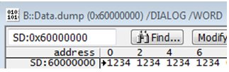

此外、当我们在地址0x6000 0000写入16位–0x1234时、我们使用调试器读取已写入64位(4x16位)。 我附加 了一个读取访问的屏幕截图。 F
抓图- EMIF 配置:
抓图-在地址0x6000 0000转储
抓图-对 NVRAM 的写入访问:
抓图-读访问 NVRAM:
    您好、Mathieu、
    我将与我们的文档所有者讨论如何更新勘误表。 但我们没有计划缩短延长的 CS 持续时间。
