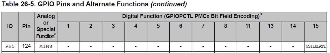

我使用的是具有 TI RTOS 2.16 版本的微控制器 TM4C1294KCPDT。
目前、我在将 GPIO 引脚 PE5配置具有下拉电阻的输入时遇到问题。 虽然寄存器内容符合预期、但当引脚被读取时、它不显示预期值。
使用 GPIOPadConfigGet ()检查引脚类型时,不会将其视为 GPIO_PIN_TYPE_STD_WPD。 相反、它显示为 GPIO_PIN_TYPE_ANALOG (0)
寄存器内容如下所示:
我们非常感谢您提供任何帮助、以了解为什么没有实际反映这种情况、尽管寄存器内容看起来不错。
Sangeeth
    一个附加信息。
    复位时、引脚 PE5默认配置为 AIN8 (模拟信号)。 这就是我得到的结果、即使在应用我的配置(带下拉的输入)后也是如此。
    我能不能用任何方法来指导我、如何将其配置为用于 GPIO、而不是 AIN8。
    Sangeeth
    大家好、
    最后解决了这个问题。
    一旦配置 被写入 GPIOE 的相应寄存器、这个外设将在代码的其他部分被复位、这一点我没注意到。
    这使 PE5恢复为模拟、从而导致上述行为。
    希望这一发现可能会对某人有所帮助。
    Sangeeth
