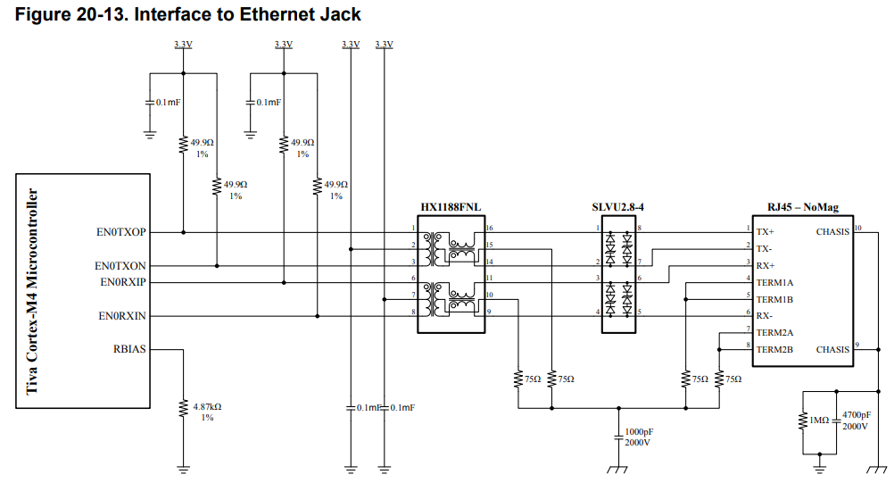

我对 TM4C1294NCPDT 数据表有疑问。
图20-13. 以太网插孔接口
0.1mF = 0.1微 F?
还是0.1mF = 0.1毫 F?

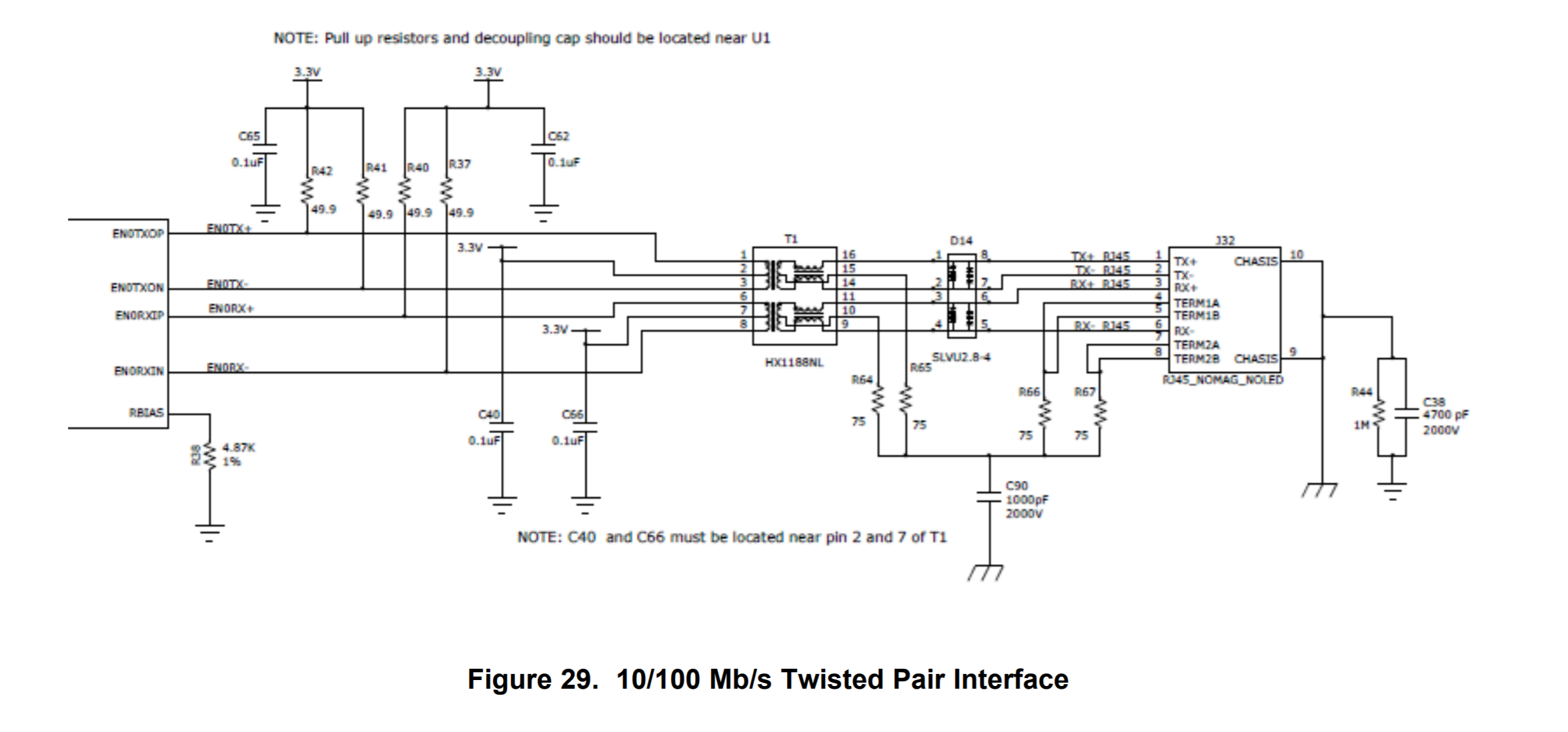

我认为它是0.1毫伏 F、但 EK-TM4C1294XL 的原理图是0.1微 F。
