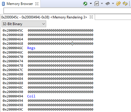

测试后、我发现微控制器仍然接收数据、但不会处理。 这可能是由于计时器设置、但我不确定、因为没有要观察的输出。 我尝试使用 GPIO LED 来跟踪数据过程、但当涉及到计时器时、中断条件可能会阻止它。
请帮我解决这个问题。 我确实在 TM4C 上查找了 Modbus 实现、但没有任何解决方案可以提供帮助、因此我不知道下一步要做什么。
    您使用的是我们无法支持的第三方代码。 我将建议您在计时器中断 ISR 中放置一个断点、并调试发生的情况。 您是否看到计时器中断发生?
    感谢你的答复。
    我将断点放入中断 ISR 中、但看不到发生计时器中断。 起初、我以为可能是因为我没有正确重新启动计时器。 我尝试使用它来实现它
    bool
    xMBPortTimersInit( USHORT usTim1Timerout50us )
    SysCtlPeripheralEnable (SYSCTL_Periph_TIMER0);
    TimerConfigure (TIMER0_BASE、TIMER_CFG_ONE_SHOT);
    A =(((usTim1Timerout50us*SysCtlClockGet ())/20000)-1;
    TimerLoadSet (TIMER0_BASE、TIMER_A、A);
    TimerIntRegister (TIMER0_BASE、TIMER_A、&prvTIMERExpiredISR);
    IntEnable (INT_TIMER0A);
    TimerIntEnable (TIMER0_BASE、TIMER_TINA_TIMEOUT);
    TimerEnable (TIMER0_BASE、TIMER_A);
    返回 false;
    内联 void
    vMBPortTimersEnable()
    /*启用超时传递给 xMBPortTimersInit()*/的计时器

    很抱歉、我一开始就没有明确说明、我试图暗示 TM4C123GH6PM 上的 Modbus 协议是从设备、并将我的笔记本电脑上的 C#程序用作主设备。 我在 RS485上执行它、我使用了 RS232和 UART 模块的转换器。
    现在我想将 TM4C123GH6PM 编程为从器件、存储器(而不是地址)是否会保存在内部闪存中? 或者、如果不是、它将存储在何处?
    为什么要将 MCU 用作 Modbus 从设备? TM4C123 MCU 本身不支持 MODBUS。 您将需要以某种方式将其建模为 MODBUS 器件。 您需要将 Modbus 地址映射到 RAM 区域。
    那么、您是说我需要通过调用主程序中的数组将 Modbus 数据放入 RAM 区域、对吧? 我读出 RAM 地址是0x20000000、所以当我进行调试时、内存浏览器看起来是这样的(下图)、我对吗?
    是的、您的理解是正确的。 如果您能使其正常工作、请您与社区分享您的项目、因为我认为寻找相同解决方案的许多人都将从中受益。
