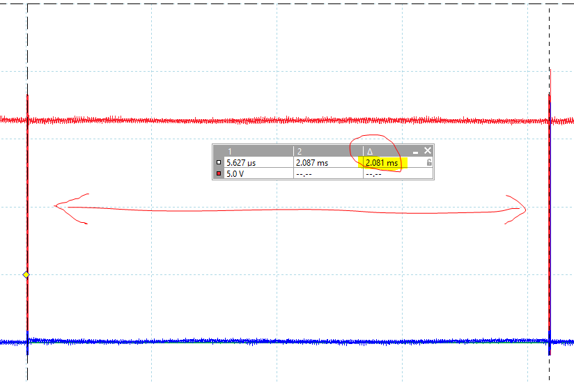

我已配置 SPI0、并且能够发送数据。 我环回了 MOSI 和 MISO 引脚、因此在 MISO 上读回相同的数据、也称为 SSI0XDARX。
但是、当我示波 MOSI 引脚时、我看到两次传输之间始终存在大约2ms 的一致延迟。 这个延迟非常大、因为我需要从 ADC 芯片 AD7609以最低50kHz 的频率从其全部8个输入收集数据。
我的代码工作正常、没有任何错误或警告、我附加了代码以及范围快照。 实际问题显示在最后一个快照中。

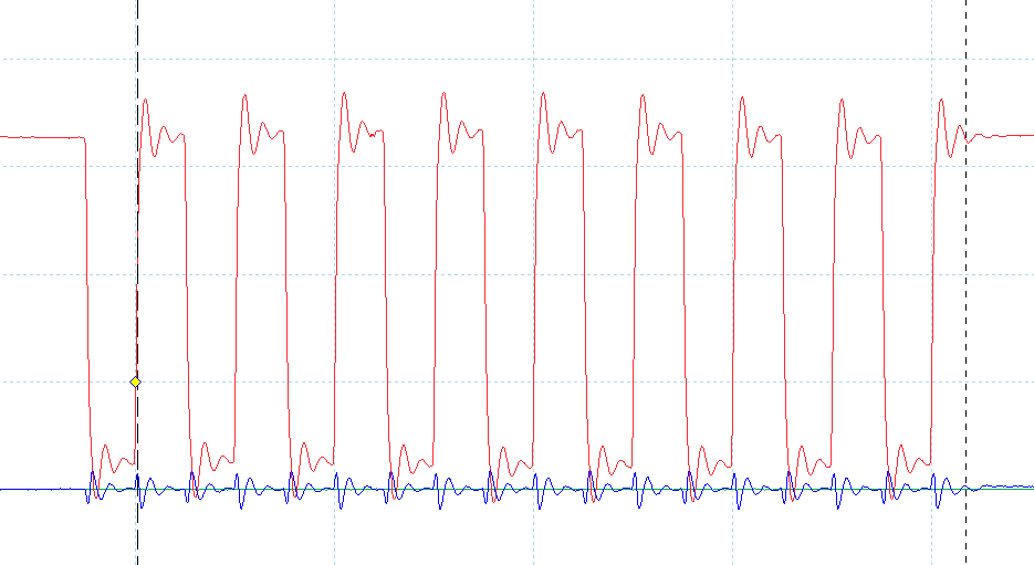

正如我说过的、我收到的数据正确、并且在以下 Putty 快照和示波器波形 NO1中很明显。
上面的快照显示了一个0b0 0000 0000的9位瞬态
以下快照显示了真正的问题、我们可以看到两次传输之间的延迟为2ms。
当 SPI 时钟以1MHz 运行时、我预计延迟不应超过几微秒。
请提供建议。
Sahil
    没关系、我抓住了它。
    这是函数中发送数据的 print 语句。
    UARTprintf ("\r\nch%d = 0x%X"、i、data);
