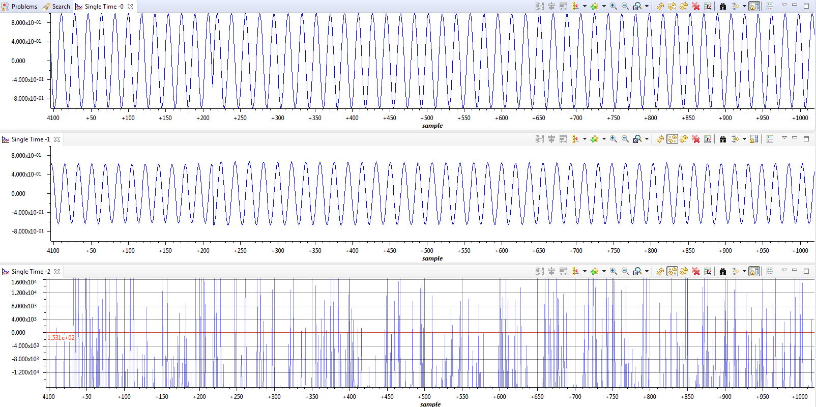

你(们)好
实施 CMSIS Biquad 低通滤波器时遇到问题。
CMSIS 浮点滤波器工作、但定点 Q15滤波器工作正常。
它只是一个简单的二阶(1级)滤波器。 使用 Matlab 计算系数。
是否有人尝试过这种情况并在此处看到错误?
chrip 函数生成振幅为+1的线性调频脉冲正弦。
提前感谢
勒内

    第一个图表是线性调频脉冲信号(fFilterIn)。
    第二个是浮点滤波器(fFilterOut1)的输出。
    第三个是定点滤波器(n16FilterOutQ15)的输出。
    遗憾的是、对于浮点运算的工作原理、我们实际上并不是 CMSIS 库的专家、而是定点的专家。 如果问题与 CMSIS 函数相关、我认为 ARM 可以提供更好的支持。 如果您对 MCU 硬件有疑问、请告知我们。
    不确定下面的演示是否对您有所帮助。
    diliev.com/.../[Donald_S._Reay]_Digital_Signal_Processing_Using_t(BookZZ.org).pdf
    您好、Sergey、
    不确定我在上一篇帖子中包含的链接是否能帮助您、以及您是否有机会联系 ARM 寻求支持。 我将假定您以某种方式解决了该问题。 我现在要关闭这个线程。 如果您有关于 MCU 操作的新问题、可以打开新主题。
