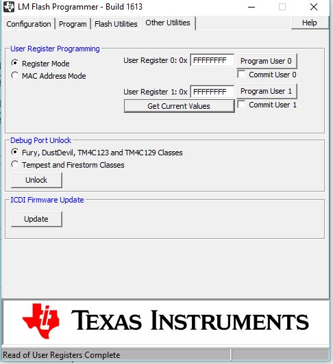

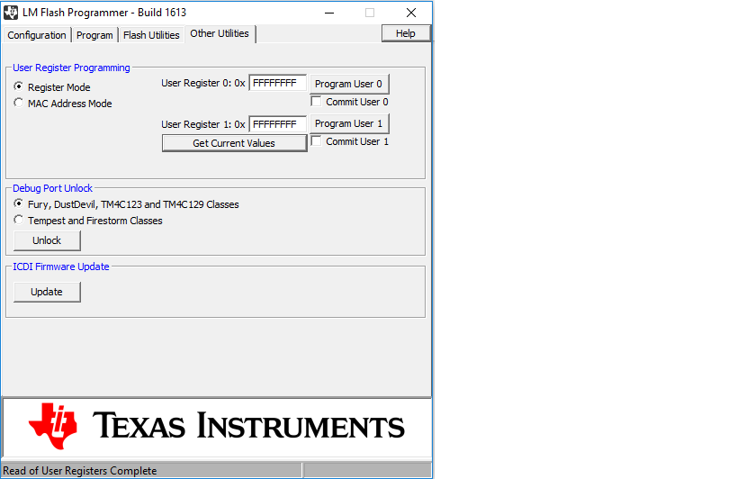

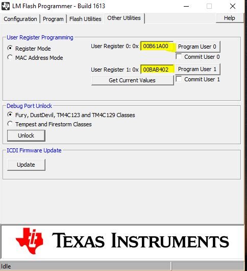

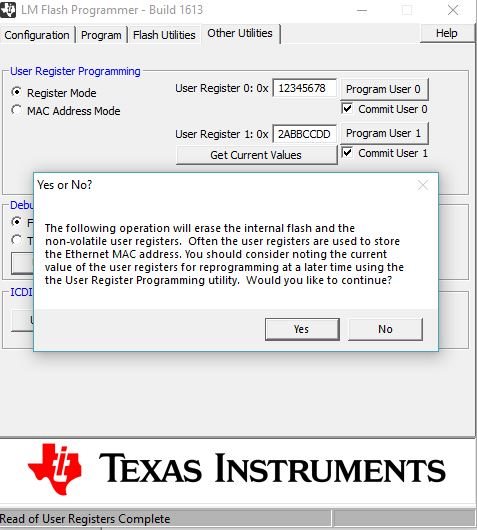

    如果您可以真正解锁、则用户寄存器也会被擦除(所有 F)。 您能否确认电路板上的情况?

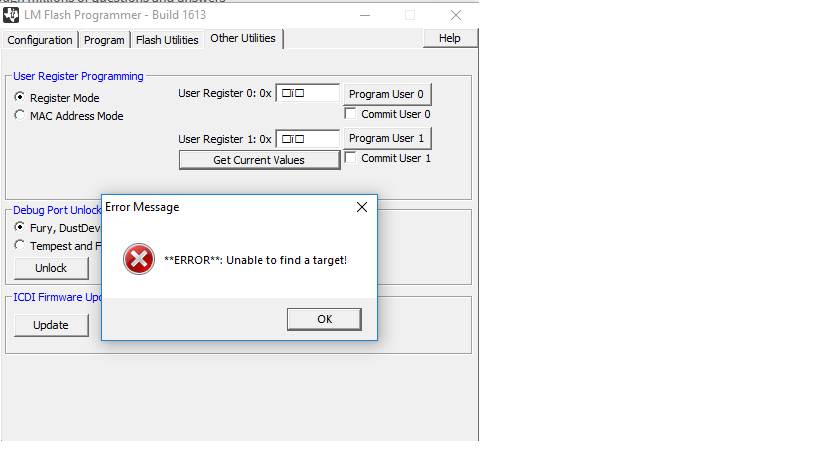

     在解锁过程之后、当我按下"Get Current Value"按钮时、会收到以下错误:

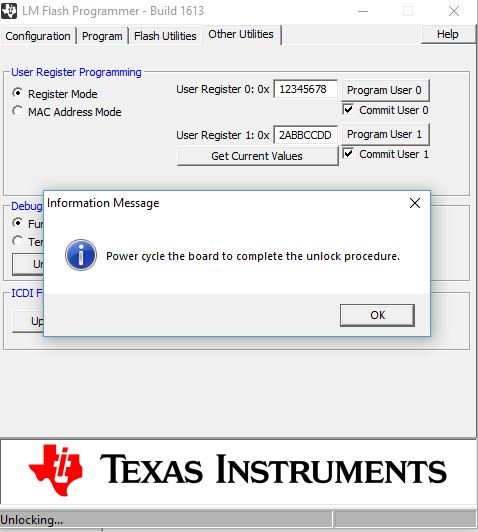

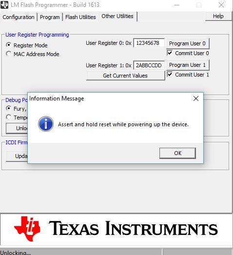

    我想知道、当您解锁时、您是否看到以下屏幕截图。 如果您已经按照所示进行了操作、但之后仍然无法对器件进行编程或擦除、我认为电路板可能存在问题。 您将需要等待新电路板、并让我们知道结果是什么。
    我首先使用任意值对用户寄存器进行预编程。然后单击解锁按钮、您将看到以下屏幕。
    如果您按照说明操作、您应该会看到以下屏幕截图。 确保您按住重置键、不要在重启电源时释放重置键、然后点击下面屏幕中的 OK 按钮。
    现在您可以释放复位。
    重新对电路板进行下电上电。
    如果解锁成功、并且如果您再次读取用户的寄存器、它们应该都是 F。
