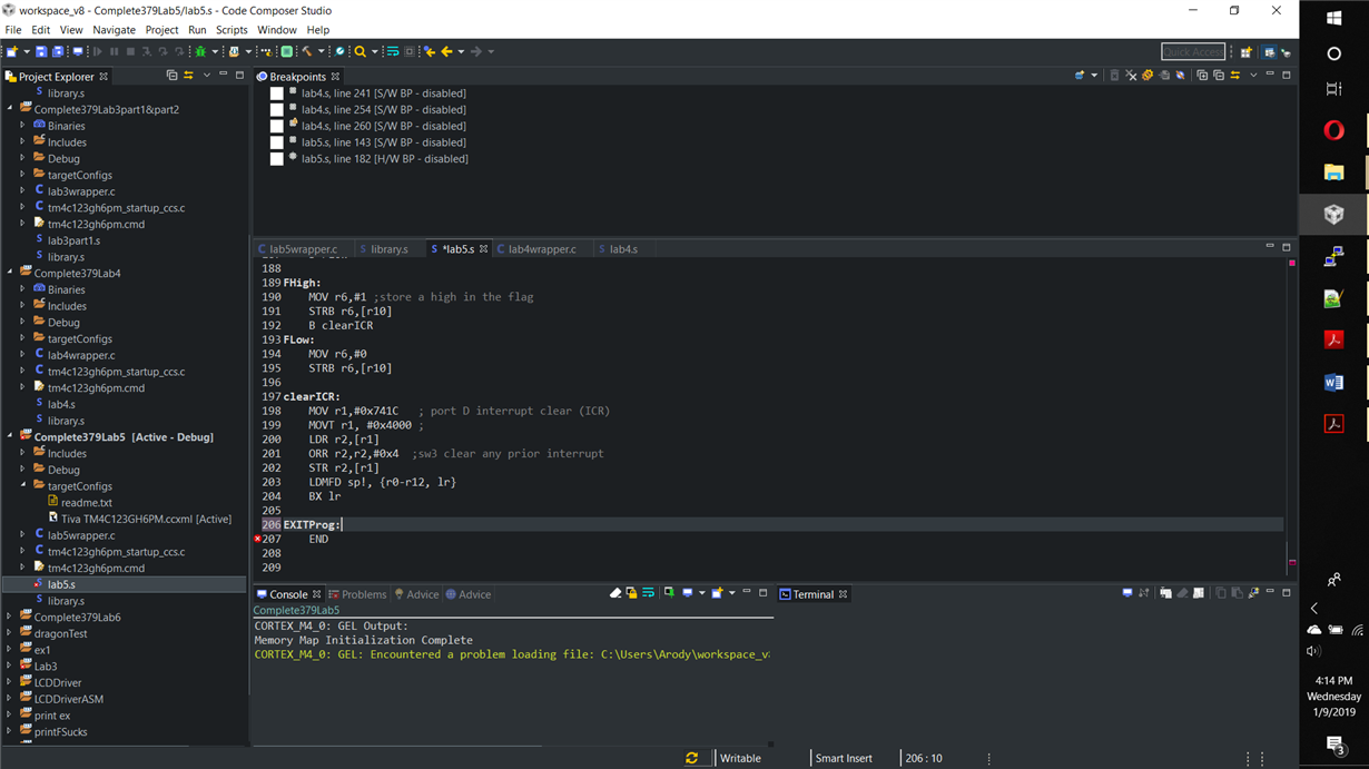

在 ARM 器件中、有一个 END 命令可以结束程序。 使用 CCS 不会让我结束
大家是否知道用于结束程序的 OP 代码。
    您好、Arody、
    如果使用 TI 汇编器、该指令为.end。
    本用户指南可能对 您有所帮助:www.ti.com/.../spnu118w.pdf

    感谢您的快速回复、它确实提供了帮助。
    仅使用 ASM 教授课程、我们将在更高级别的课程中继续学习 C 代码。
    在此板上挖掘有关 ASM 的信息是一项艰巨的任务、但我已经掌握了我需要教授的大部分内容。
