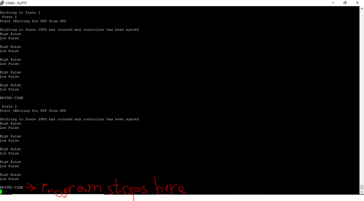

我已经为 GPS 编写了一个代码。我使用了三个计时器计时器0 A 用于5s、计时器1A 用于100ms、计时器2A 用于30s、 所有这些都被用作中断。最初一切运行正常,但经过一段时间后,程序会在中断中出现 stcks,并且不会跟随主函数内的 while 循环。根据我的了解,while 循环始终在运行,计时器在后台运行, 但在一段时间后、计时器会继续运行、但程序不会进入 while 循环。

while (1)
switch (programState)
情况0:
if (isGPSSentenceComplete())
GPSGetData();
if (isGPSDataUpdated())
if (isDeviceIDSyncPrepTime ((char*) GPSData->time、device_id)=true)
TO_PC (GPSData->Time);
TO_PC ("\r\n");
TO_PC ("\r\nShifting to State 1");
programState = 1;
TO_PC ("\r\n");
中断;
案例1:
TO_PC ("\r\nSTATE 1");
GPIOPinWrite (GPIO_PORTB_BASE、GPIO_PIN_0、0x00);
syncGPSPPS();
GPIO_PORTB_DATA_R |= 0x02;
GPIO_PORTB_DATA_R &=~0x1C;
TO_PC ("\r\nShifting to State 2");
programState = 2;
中断;
案例2:
//TO_PC ("\r\n S2");
IF (重新同步超时)
ROM_TimerEnable (TIMER2_base、TIMER_A);
TO_PC ("\r\n 状态2");
ROM_TimerDisable (TIMER0_BASE、TIMER_A);
ROM_TimerDisable (Timer1_base、timer_A);
PPSTimerEnabled = false;
programState = 1;
ResyncTimeout=false;
中断;

    您好、Muhammad、
    我看了你的代码、但有很多事情在进行、我不太清楚所有东西是如何组合在一起的、所以我看不到任何令人惊讶的明显。
    我注意到的一件事是、我实际上看不到在什么地方调用了 PPS_RESUNC_TIMEOUT、尽管您的屏幕截图显示它可能已经被调用。
    我可以为您提供一些帮助调试的一般提示。
    1) 1)如果程序每次都在相同的位置停止、则您应查看该位置。 该函数中发生了什么、可能还有它前面的那个。
    2) 2)让调试器运行并等待其挂起、然后暂停调试器并查看代码所在的位置。 也许它会跳到您不期望的地方、您可以检查它。
    3) 3)由于您要处理计时器、因此请确保所有计时器的中断均已正确处理、这样您就不会卡在计时器中、不过如果是、您应该可以通过第2步了解这一点。
    希望该建议可以帮助您在程序中找到问题。
