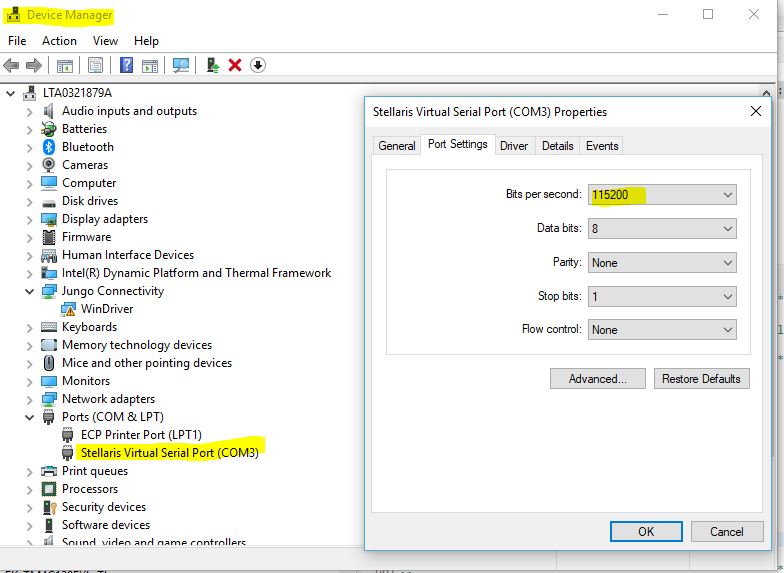

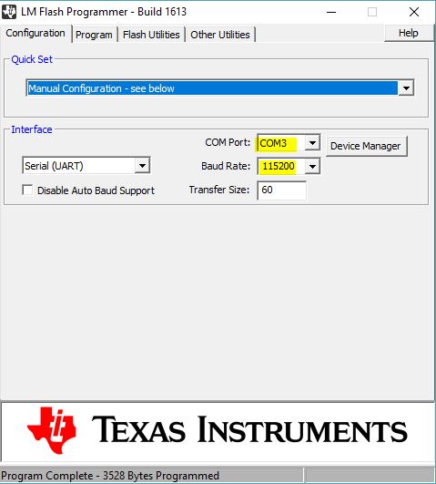

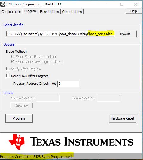

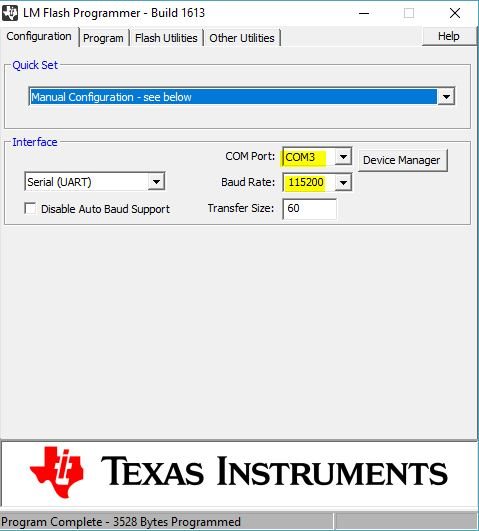

    我只有 LaunchPad。 我尝试像您一样运行该实验。 我会:
    1.使用 JTAG 加载 boot_serial。 BOOT_serial 将编程为0x0。 实际上、我还尝试了 ROM 引导加载程序将 boot_serial 加载到0x0、它也起作用。
    在 boot_serial 运行时、我首先使用以下配置来配置 LM 闪存编程器。 请注意、您的 COM 端口将与我的端口不同。
    3.我确保 Windows 设备管理器也具有匹配的 UART 配置。
    4.我对 boot_demo1应用程序进行编程。 您可以看到传输完成。 我看不到错误消息。
    那么 、如果您已经尝试使用 LaunchPad、需要再次询问的问题是什么?
