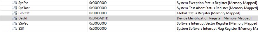

我使用的是两个 TMS570系列处理器、 TMS570LS0714 和 TMS570LS1224。 当我读取 DevID 寄存器时、我读取以下值
TMS570LS0714 -  0x8052AD05
TMS570LS1224 -  0x8046AD1D
根据 DevID 寄存器的位字段描述、我很想了解字段 唯一 ID 及其确定方式。
请详细说明我如何使用 DevID 寄存器来区分我们产品中的两个处理器
Suresh J

    唯一 ID 代表不同的器件配置。 每个单元的此 ID 不是唯一的。 对于 TMS570LS1224、有关器件标识寄存器的更多信息、请参阅器件数据表的第8.6章。
    如果您需要的 ID 对于每个单元都是唯一的、则 DIEIDL 和 DIEIDH 寄存器将保留此数字。

    感谢你的答复。 我只需在   我们的产品中区分 TMS570LS1224和 TMS570LS0714、而不是每个部件。
    器件识别码寄存器识别器件的几个方面、包括芯片版本。
    器件识别码寄存器的详细信息显示在表8-1中。 器件识别码
    该器件的寄存器值为:
    •版本 A = 0x8046AD05
    •版本 B = 0x8046AD15
    •版本 C = 0x8046AD1D
    表8.1将 唯一 ID 定义 为  100011.
    我只是想向大家确认、任何处理器 TMS570LS1224单元 都将具有与相同 的唯一 ID  100011.
    如果您可以确认我使用唯一 ID 作为标识 符的逻辑是否正确、以了解产品是否正在使用处理器 TMS570LS1224、这将非常有用。

    是的、您可以使用在器件 ID 寄存器中编程的唯一 ID 来区分 TMS570系列中的不同器件系列、例如 TMS570LS12x 和 TMS570LS07x。 请注意、所有 TMS570LS12x 器件将具有相同的唯一 ID、例如、TMS570LS1227具有与 TMS570LS1224相同的唯一 ID。
