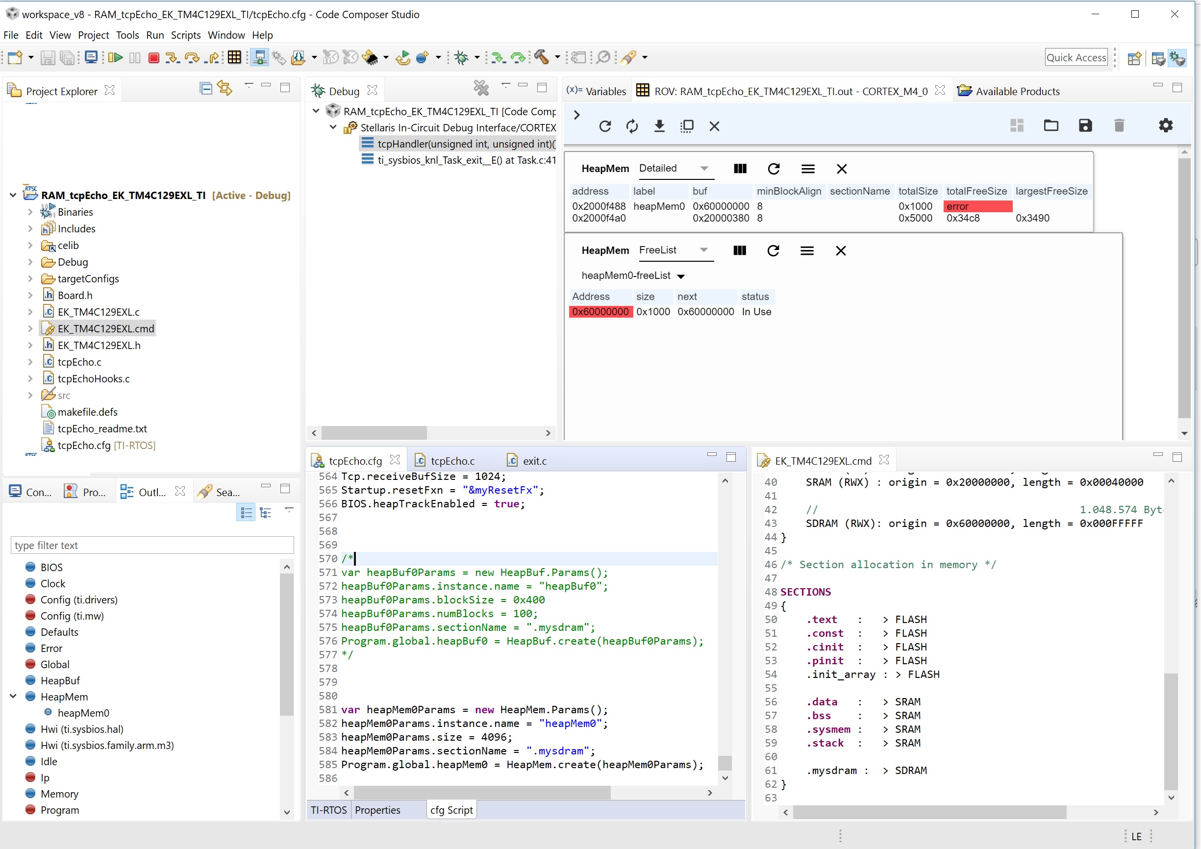

在外部 RAM 上使用 HeapMem 时、ROV 中出现以下错误。
硬件:
请参见附件。
平台:
TI 18.12.1.LTS
RTOS 2.16.0.08
XDC:2.32.0.06
您可以在 cfg 中看到注释的段。 HeapBuf 在 ROV 中工作得很好。
感谢你能抽出时间。

    您能否将0x60000000放入内存浏览器并附加内存的前几行。 对0x20000f488执行相同操作。
    Todd
    给你:
    Daniel:
    CCS 调试器似乎不知道存储器。  由于 CCS 不会将0x60000000识别为有效地址、 因此 ROV 不知道该怎么办。 打开"Tools"->"Debugger Options"并选择"Memory Map"、然后通过 GEL_MapAddStr 行编辑要添加到存储器中的 GEL 文件。 您将现有的文件作为参考。
    Todd
    非常感谢您的帮助!
    您能链接一个文档、在其中我可以找到相关信息吗? 我已经检查了所有论坛条目和 SYS/BIOS 文档、但没有一个文档提到这一点。
    Daniel、您好!
    您可能应该使用此问题 Ping CCS 论坛。 ROV 只是在他们的工厂中进行了一些小问题。
    Todd
