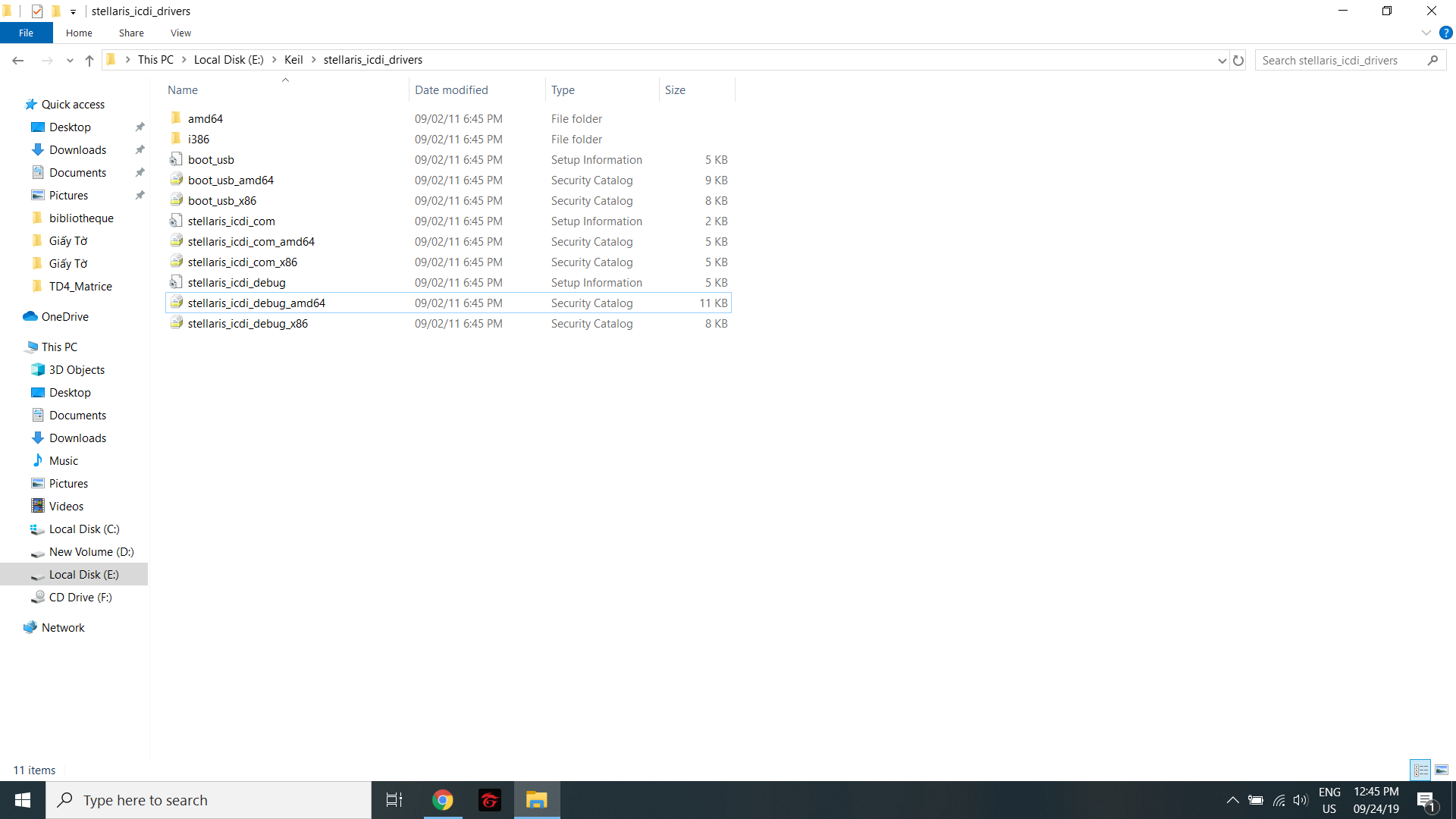

我使用的是 Windows 10家庭单语言64位、Windows 无法识别 LaunchPad。 我已经尝试安装驱动程序、我确定 USB 电缆连接到调试器、而不是器件。 我是嵌入式系统的新手、希望能获得一些帮助!!! 抱歉我的英语不好!!! Cordialement 酒店!!!

首先将电路板插入另一个 Windows、然后从设备管理器中查找是否枚举了该电路板。 如果没有,则安装驱动程序。
请遵循此安装用户指南。 http://www.ti.com/lit/ml/spmu287c/spmu287c.pdf
我从该链接下载了驱动程序、然后
http://www.ti.com/tool/STELLARIS_ICDI_DRIVERS
我通过此链接下载了 Windows 10驱动程序的补丁(第三个"获取软件"链接)
http://www.ti.com/tool/SW-TM4C
但我有疑问、我只从压缩文件夹中提取文件、然后我不知道应该做什么。 我看不到.exe 文件

您是否已下载 TivaWare? 您实际上不需要下载 Windows 10的补丁。 补丁驱动程序与运行在 CDC 类模式下的 USB 模块相关。 现在、您需要了解基本工作原理、例如为 MCU 编程一个简单的示例、例如 hello 或 blinky、以便您可以开始使用它。
