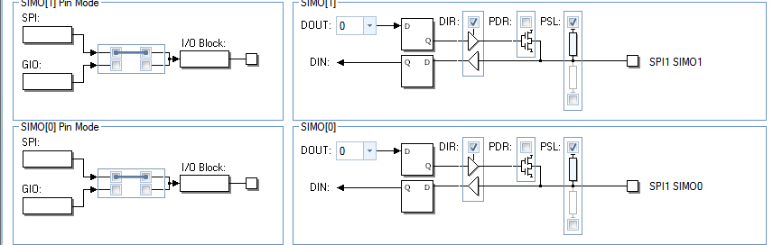

尊敬的团队:
我使用的是 TMS570LS0914。 请告诉我如何 在 MOSI 空闲时将其设置为高电平(在 HALCoGen 中)。
我尝试将 PSL 拉高、但仍然无法正常工作。 出什么问题了吗?
BR、
Susan
    仅当引脚处于 GIO 模式时、您尝试更改的设置才有效。
    当您使用 SPI 引脚作为功能时、SIMO 引脚(空闲时)取决于您使用的时钟模式(极性和相位)。
