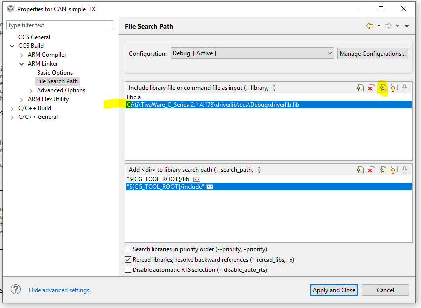

    错误是链接器无法找到 TivaWare 库"driverlib.lib"。 您是否安装了 TivaWare? 如果是,它是否安装在与默认 c:\ti 不同的目录中?
    如果您在不同的位置安装了 TivaWare、请在项目浏览器中右键点击项目名称、然后选择"Show Build Settings...(显示构建设置...)"。 然后展开菜单以显示 ARM 连接器、文件搜索路径页面。 然后、您可以使用我在下图中突出显示的编辑按钮编辑库文件的路径。

    很抱歉、现在只有我注意到我使用的 TIvaWare_C_Series-2.1.3.156"版本的版本发生了变化。 我将其更新为新版本、现在它的编译没有错误。
    谢谢你
    Vigneshwaran
    我怀疑简单的 CAN 示例将适用于较旧版本的 TivaWare、但最好下载并开始使用新版本、因为存在一些错误修复。 两个版本都可以驻留在 PC 上。
