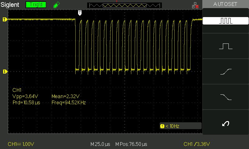

您好、社区
我尝试使用 TM4C123运行 MCP3008 I2C I/O 扩展器。 我只是从视频中复制了代码:
TM4C123教程:I2C 通信(https://www.youtube.com/watch?v=A7PUM9wPUAw

    更新:它最终可以工作,但解决方案不是很专业。
    我在"run-start"和"run-stop""write Byte"函数之间添加了一个计数器、在我的情况下、这两个调用之间至少需要18个时间步长。 因此、基本上我需要在两个调用之间暂停18/16MHz = 1.0625ns。 我想知道为什么这是必要的、因为在"writeBye"函数中、我检查 I2CMCS 寄存器的"error"和"busy"、我认为这就足够了。
    但是、在这里、有人在写入 I2C 时曾经遇到过同样的问题-我是否也必须检查另一个寄存器? MCP23008是否"太慢"?
    我想去掉这个新计数器。
    writeByte (0x00、(1<0)|(1<1));//字节2:条件=运行和启动 //发送 IODIR 值以使 GPIO 引脚输出 (int i = 0;i < 18;i++){}; //此行已添加!!! writeByte (0x00、(1<0)|(1<2));//BTYE 2:conditions = run、stop while (1) { writeByte (0x09、(1<0)|(1<1)); for (int i = 0;i < 18;i++){};//此行已添加!!! writeByte (LEDs++、(1<0)|(1<2)); for (int i = 0;i < 1000000;i++){}; uiPeriod=SysCtlClockGet ();
