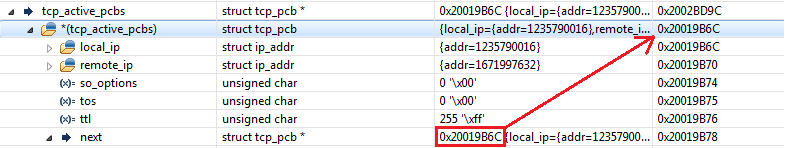

我使用的是 TivaWare 2.1.4.178中的 LWIP 1.4.1。  我的固件一次允许五个连接。  我有一个客户端应用程序连接到 TM4C1294板并传输/接收少量数据。  在执行一些压力测试时、我会持续与固件进行多个连接、然后断开连接并重复执行、我注意到 LWIP 中的 ACTIVE_PCV_list 最终会使用自参考"下一个"指针损坏。  示例:
这会在 LWIP 的 tcp.c 代码中的函数中产生一个无限循环、在该循环中、函数尝试在其中显示活动 PCB 的列表。  为了确定活动 PCB 列表损坏的位置和时间、我修改了 LWIP 以便在列表修改后随时查找任何自参考"下一个"指针。  发生这种情况时、我设置一个断点。  在发生 tcp_REG_ACTIVE (npcb)后、我会在 tcp_in.c 的 tcp_listen_input 函数中持续看到它发生。  以下是调用堆栈以及第一次看到它已损坏时在 tcp_in.c 中的位置:
我花了很多时间来查看代码、并确保仅在 TM4C 的以太网中断期间调用 LWIP 函数。  我想知道其他人是否曾遇到过这个问题或类似问题、或对可能发生的情况有任何想法?  提前感谢。
    尊敬的 Terence:
    您能否看到增加堆栈和堆大小是否有助于解决该问题? 可能是溢出问题。
    感谢您的建议、Ralph。 我将堆叠和头尺寸从16384增加到32768,增加了一倍。 但遗憾的是、在15分钟的应力测试后也出现了相同的问题。 :(

    您好 Ralph -我感谢您的回复以及您与他人集思广益以提出一些想法的努力。  没问题、完全了解这与其说是 TM4C 问题、更是 LWIP 问题。  我已经在 LWIP 论坛上发布了没有太多反馈的帖子、并在这里发布了希望其他人也遇到过类似的情况。
    在进行更多测试后,它似乎与使用 tcp_close()关闭客户端连接有关。  我的应用程序将并发客户端连接的数量限制为5个、并关闭任何其他连接尝试。  在拒绝连接时、问题似乎在那里发生。  我认为调用 tcp_abort()可能更合适-仍在测试。
