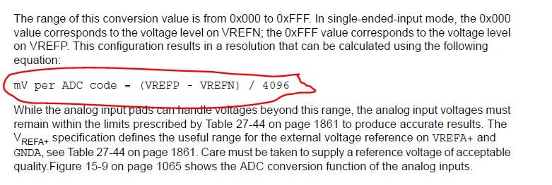

您好、
我正在尝试使用 TM4C1243的 ADC。 我将提供模拟电压作为输入、并将 ADC 输出作为整数读取。
这种转换是如何发生的?
数据表仅提供电压的 x 轴值。
您能帮您计算从模拟到数字转换的覆盖范围吗?
如果您可以分享任何示例、将会有所帮助。
Srinivasan。
    由於你没有向我提供你的申请的详情,我会举例说明。 假设 VREFN 为 GND (0V)、VREFP 为3.3V。
    浮动电压;
    unsigned int array[8];
    (笑声)
    //读取 ADC 输入
    ADCSequenceDataGet (ADC0_BASE、3、ARRAY);//读取数字电压值
    VOLT =((array[0]* 3.3)/4096);//将数字值转换为电压
    大家好、我回来了、
    我们的几位年轻员工(也是)认为"图表"和/或" X 与 Y "的表述会很有用。   (即增强理解)
    代表您制作...
