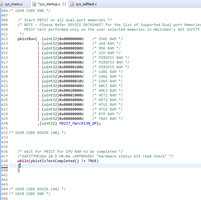

我正在进行 BIST 工作,我在 Halcogen 中启用它,并选择要测试的模块,
我在 startup.c 中看到了代码,我担心为什么它不检查故障,而只检查它是否已完成?
 我是否可以通过任何方法来检查注入是否有故障?
谢谢。
    Dina 您好!
    它会检查 RAM 是否通过了自检、但您需要提供一个函数来处理故障:
    /*等待 PBIST 完成 CPU RAM */
    /*SAFETYMCUSW 28 D MR:NA "硬件状态位读取检查"*/
    while (pbistIsTestCompled()!= true)
    }/*等待*/
    /*检查 CPU RAM 是否通过自检*/
    if (pbistIsTestPassed()!= true)
    /* CPU RAM 未通过自检。
    pbistFae();
    是的,谢谢我的问题得到解决。
