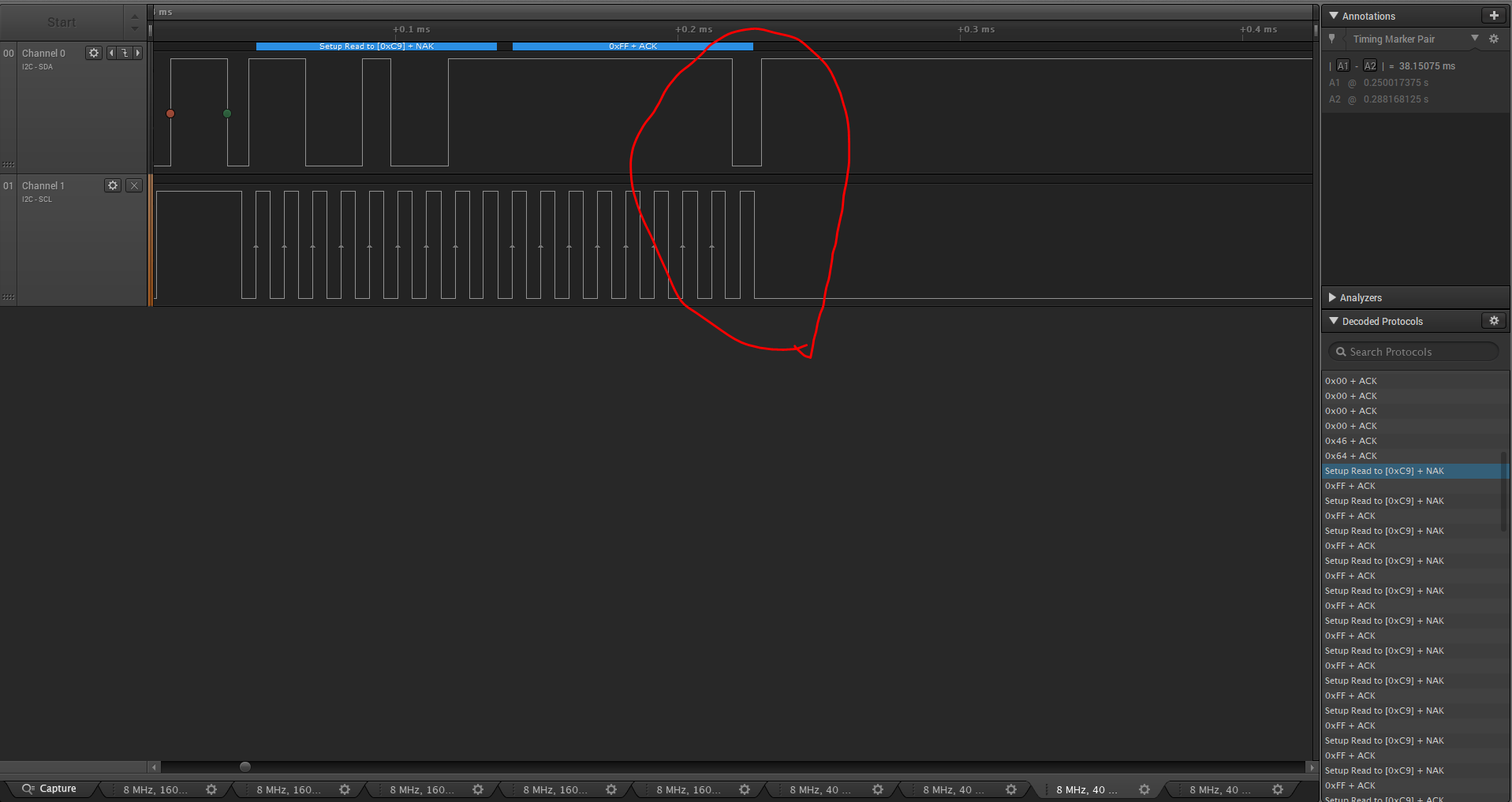

它运行得非常好。 但是、在某些情况下、从器件需要更多的时间来处理请求。 从器件 I2C 数据表对此进行了说明
"i2c 芯片在运行每条指令时需要执行时间。 一个外部主器件可以在这个时间过后获得一个成功的结果。 如果外部主器件在未完成的执行过程中发送一条读取指令、它将收到1字节的错误(0xFF)。"
正确的工作顺序如下所示。 在这个表中、正如我在第三列中提到的、从器件对读取响应 NAK、随后是0xFF + ACK、重新读取-> NAK、0xFF +ACK ...直到它对读取响应 ACK。

如果我尝试在 TMS570LS12x 中执行这个操作、主器件在从器件响应 NAK 进行读取时立即下拉 SCL 线路。 在 eMDR 中设置忽略 NACK 不会有帮助、因为它只是继续读取数据并将其复制为0xFF 4倍、因为计数设置为4。
在上图中、当从器件响应 NAK 进行读取操作和0xFF+ACK 时、SCL 保持~3millisec 并重新读取从器件、然后继续...
一旦 TMS570LS12x 主器件与从器件的 NAK 响应一起卡住、我们如何恢复它并实现上述功能?
可以帮助我在 TMS570LS12x 控制器中实现这一点吗?
-Dinesh

    通过置位 I2CEMDR 寄存器中的 IGNACK 位、可以将 I2C 模块置于忽略 NACK 模式。 此模式允许配置为主发送器的 I2C 模块忽略从器件发出的不能生成适当 ACK 信号的 NACK。
    /**-设置 i2c 向后兼容模式*/
    i2cREG1->eMDR = 2U;
    您好、Wang、
    感谢您的回复。 我已经尝试过这种方法。
    如果我忽略 NACK、因为我将计数设置为4、则主器件接收到0xFF+ACK、 0xFF+ACK、 0xFF+ACK、 0xFF+NACK。
    除非我检查接收数据的正确性、否则我永远不知道接收到的数据是有效还是0xFF (从器件的等待信号)。
    我需要的方法是、如果从器件对读取做出响应 NACK、我需要读取下一个字节、并且如果其0xFF 主器件应确认并等待3ms、然后重新读取、直到有一个读取的 ACK。 如果从器件确认读取、它将响应04 00 03 40

    如果从器件对读取响应 NAK、如何再次发送读取命令?
    在本例中、主器件将 SCL 拉至低电平。 我正在尝试弄清楚如何 再次发送读取命令。
    -Dinesh
    中的另一个信息是时钟拉伸。 从器件执行以下操作、
    当器件处于 I2C 总线上时、通过将 SCL 线路保持在低电平、i2c 芯片可以自动暂停总线事务
    未准备好传输下一个数据字节或准备另一个字节。 主器件等待 SCL 线路为高电平
    然后再继续下一个字节
    当主器件由于从器件的 NACK 和从器件的 NACK 将线路拉低时、这是否会产生冲突?
    -Dinesh

    当 RM=0、eMDR =0、FDF =0、7位寻址模式时、主器件在从器件 NACK 进行读取时立即将 SCL 保持在低电平。在这里、如何继续向从器件发送另一个读取是我尝试确定的。
    如何知道 SCL 是由主器件还是从器 件下拉、因为从器件或从器件的 NACK 主器件拉低而可能发生这种情况、可能会将 SCL 拉低。
    在从器件 ACK 读取之前、如何反复读取从器件? 在主器件检查 SCL 是否为高电平之后、应执行重新读取(这意味着由于时钟扩展而被从器件释放)。
    我有点卡在这里。 您的即时支持将会大有帮助。
    -Dinesh

    我现在正在使用带有忽略 NAK 选项的重复模式。
    -Dinesh
