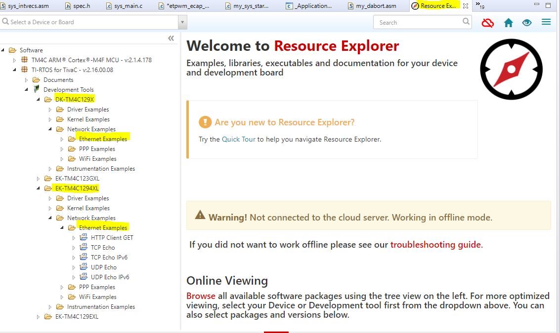

     您能否按如下所示尝试这些 TI-RTOS 示例? 请使用 CCS 资源浏览器将这些示例下载到您的工作区中。
     要确定问题是否与软件或您的定制硬件有关、请进行以下实验。 我们已经知道、TivaWare 示例在开发板中运行正常。
     1.在开发板上运行 TI-RTOS 以太网示例
     2.在定制板上运行 TI-RTOS 以太网示例
     3.在您的定制板上运行非 TI-RTOS TivaWare 示例。 您之前已经报告过、它适用于开发板。
     4.在开发板上运行您自己的应用程序。
     我认为,根据上述实验的结果,我们可以进一步缩小问题的范围。
