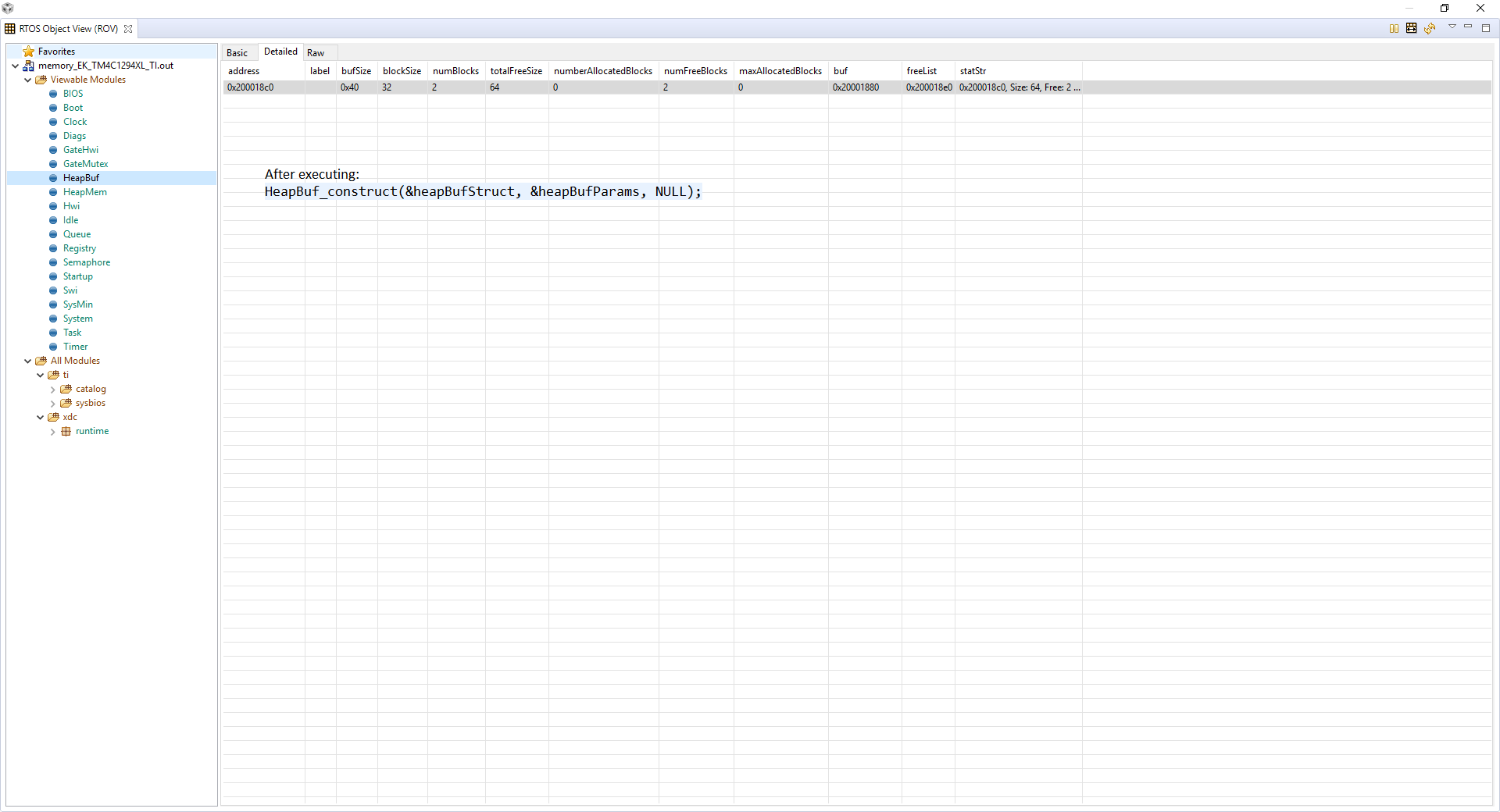

    谢谢 Todd、我对您的回答感到满意、但对于这些术语仍有一些问题、这些问题非常令人困惑。  让我们看看  我得到的 HeapBuf 图片:
    问题1:HeapBuf_constructe 创建了2个块 heapBuf。  块大小为32、但"numberAllocatedBlocks"为0、而不是2、因为我们知道它刚刚分配了2个堆缓冲区块。
    问题2.为什么"maxAllocatedBlocks" 0、而不是2或系统可以处理的其他一些数字?  这里的含义是什么?

    因此、每个块都是32个字节、其中有2个字节。 注意:heapBufBuffer 为64字节。 我们会执行校准任务、以确保这适用于所有 TI 器件。
    [引用 user="Neil Lu]Q1:HeapBuf_construction"创建2个块 heapBuf。  块大小为32、但"numberAllocatedBlocks"为0、而不是2、因为我们知道它刚刚分配了2个堆缓冲区块。
    当未分配块时、ROV 显示 numFreeBlocks = 2且 numberAllocatedBlocks = 0。 如果要分配一个块、您会看到数字变为  numFreeBlocks=1且 numberAllocatedBlocks=1。 分配后、它将为您提供一个32字节的块。
    [引用 USER="Neil Lu]Q2.为什么"maxAllocatedBlocks" 0,而不是系统可以处理的2个数字或其他一些数字?  这里的含义是什么?   [/报价]
    您需要启用此跟踪功能。 在.cfg 文件中将 HeapBuf.trackMaxAllocs 设置为 true。 我们将其默认为 false、以提高性能并最大程度地减小存储器。
    Todd

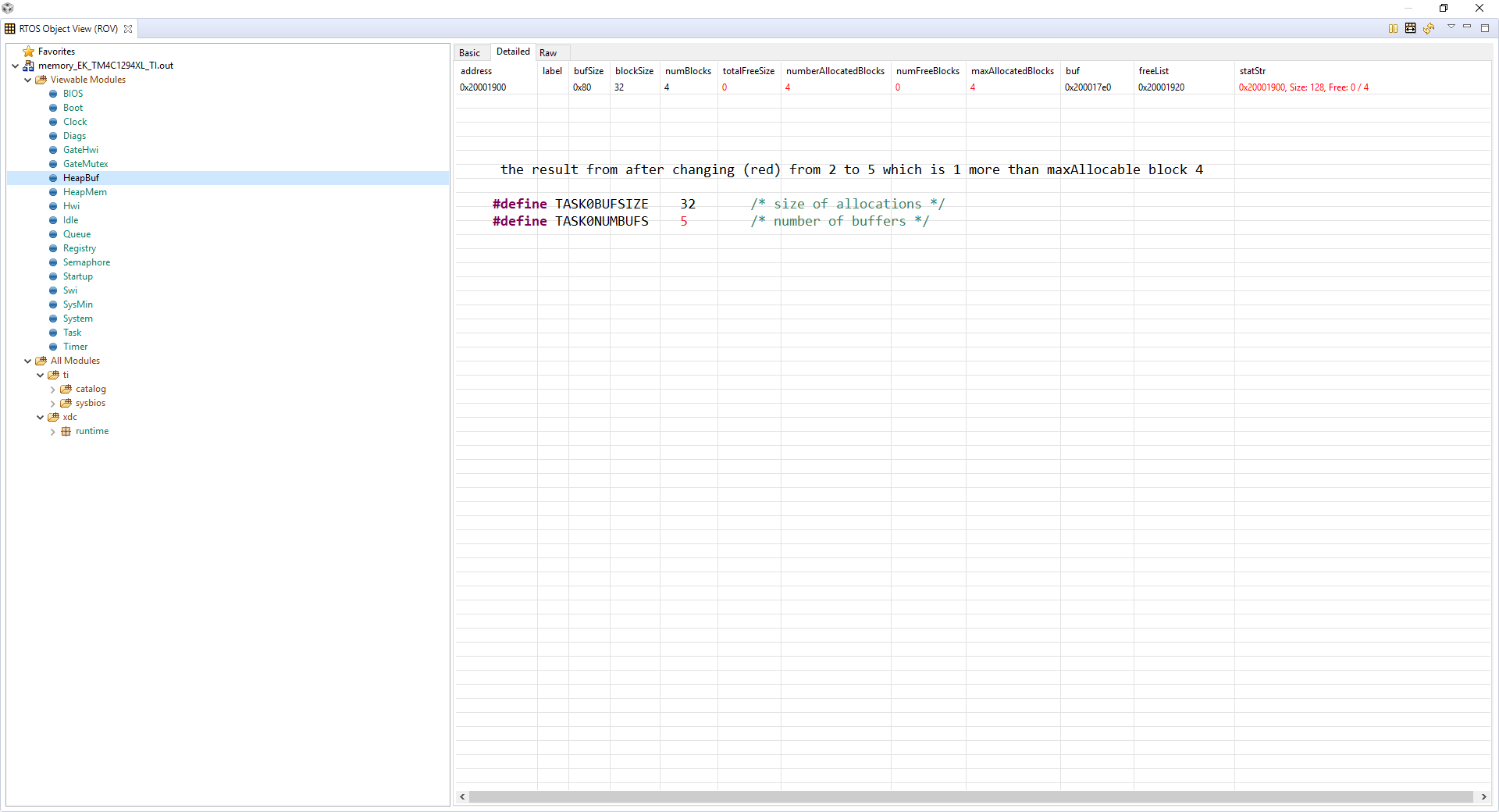

    谢谢 Todd、您绝对正确、是一个很好的资源。  我确实添加 了 HeapBuf.trackMaxAllocs = true;并得到结果!
    ROV 似乎没有捕获任何错误。  我尝试将 TASK0NUMBUFS 更改为 5、这超出了 heapbuf 数字块4、我仍然分配了4个块、如图所示。
    #define TASK0BUFSIZE 32 /*分配大小*/
    #define TASK0NUMBUFS 5/*缓冲区数*/
    TASK0NUMBUFS 是在以下循环中执行的分配任务0的数量。 它不能超过堆中的块数。

    如果您尝试执行5、则会出现内存分配错误。 由于 alloc 未成功、maxAllocatedBlocks 不会增加。

    有道理。 您尝试从只有4个块的堆中分配5个块。 检测 NULL 被传递到 Memory_alloc 中、应用程序在失败时终止。 如果你已经将一个已初始化的 Error_block 传递到 Memory_alloc、那么 API 将返回一个 NULL。 注意:在任一种情况下、maxAllocated 保持在4、因为分配失败不会影响 maxAllocated 块。 注意:maxAllocated 是一个高水位标记、而不是您分配块的总次数。
