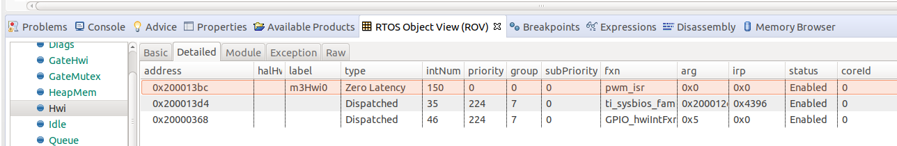

    您是否通过 ROV 工具查看了 Hwi 模块的状态、以查看 ISR 是否正确注册?    如果没有,请在调试会话中选择 Tools->Runtime Object View,单击 Hwi 模块,然后查看“详细”和“矢量表”。  PWM1_GEN0_ISR 是否在正确的矢量位置注册?
    Scott
    您好、Scott、
    感谢您的建议。 ISR (PWM_ISR = PWM1_GEN0_ISR)似乎已正确注册:
