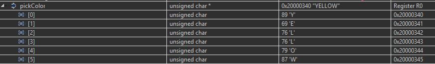

有人能帮我处理代码吗? 当我在  while (1)中写入 Direct GPIOPinWrite (GPIO_PORTF_BASE、GPIO_PIN_2、GPIO_PIN_2)时、我在 MCU launchpad 上看到了颜色、并且当函数在 main.c 中被关闭时、一切都正常、但当我创建新的.c 和.h 文件并实现函数 Color_output2时、我不会得到相同的结果。 LaunchPad 是 TM4C123GH6PM,CCS 9.1,除了这一点,一切都很好。

    我想说、当我在 while (1)中使用 GPIOPinWrite 时、一切都正常。 当我implementation Color_Output2放置 main.c 时,情况也是如此。 当我创建新的.c 和.h 文件、然后从 main 调用 Color_output2时、会出现问题。 我想问题出在 Color_output2的参数中。 我尝试了许多 不同的方法来调用 Color_output2、但没有成功。

    现在它已加载到我的 CCS 中、我可以更轻松地看到问题。
    您要将其传递到您的函数中:
    char pom[30]="黄色";
    color_output2 (&pom);
    但是、您将尝试如下方式对其进行评估:
    否则、如果(PickColor ="黄色"){
    该语法不起作用。
    字符数组中将有多个 ASCII 字符用于黄色,但您不能只是说拾色="Yellow"。 您需要为此使用字符串。
    如果您使用断点和观察表达式、您将看到当您输入函数时、它存储了正确的颜色:
    但如果正确的话、它实际上不会评估其他器件。
    当我将该函数移植到主文件中时、它也不起作用、这意味着您在生成 color.c 和 color.h 文件后更改了该函数、这正是导致问题的原因。 您需要解决这些问题、然后一切都可以正常工作。
