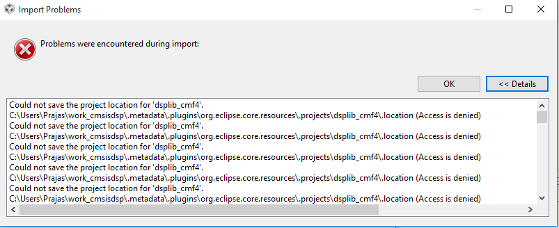

我 将 CCS 版本9.0.1与从参考此文档 http://www.ti.com/lit/an/spma041g/spma041g.pdf 下载的 CMSIS DSP 库搭配使用
我遵循的步骤与文档中的步骤完全相同。 但是,每次我在将源文件夹导入项目时遇到以下错误...导入项目时遇到问题,并显示以下错误详细信息。
如果我继续按"Finish"、则它不会给我任何错误。

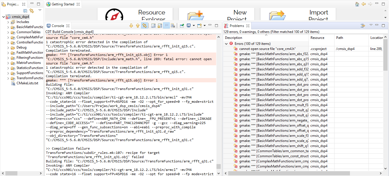

此外、在配置所有编译属性时、在"高级选项">" 汇编器"选项中...我没有获得用于 UAL (即统一汇编语言)的选项以进行勾选。
在所有这些之后、当我开始构建项目时、它会为我提供两种类型的错误、即
致命错误:无法在 CCS Studio 中打开源文件"core_cm4.h
define 缺少其参数'name[=Value]'
我已经完成了我提到 过 https://e2e.ti.com/support/microcontrollers/other/f/908/p/390789/1382173的这个主题
我已将所有这些定义包含在预定义符号中... 然后、我  还会得到这种类型的误差。
请帮我解决这个问题、以便我能够继续
    您好、Narendra、
    您发现的帖子是一个较旧的帖子、我们有来自社区成员的更新的"指南"。 请浏览并查看您是否可以正确导入 :e2e.ti.com/.../2365916
