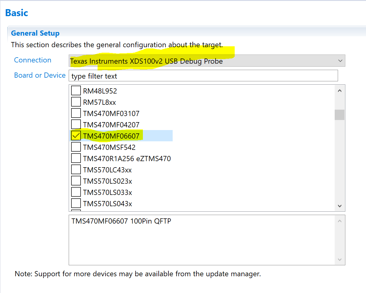

我们使用 CCS5版本和 XDS100V2调试器构建了工作区。 现在、我们转向最新的 CCS 版本、我们发现 XDS100V2无法正常工作、而 XDS110工作正常。
请告知您如何将 XDS100V2调试器与 CCS8结合使用。
我们需要在工作区中进行哪些修改、才能解决此问题。

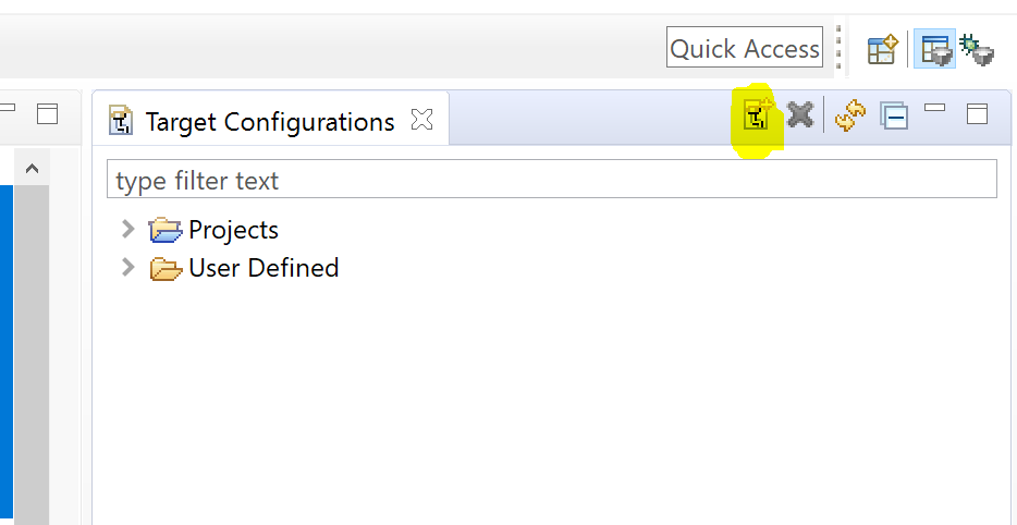

    在 CCS8中、选择"View Target Configurations"。 在目标配置窗口中、选择"New Target Configuration"图标。
    为新配置命名并选择"Finish"
    选择 XDS100V2作为连接、 选择 TMS470MF06607作为器件。
    保存文件。
    然后、在目标配置的"用户定义"文件夹中查找您的新文件。 右键单击该文件。 然后、您可以"启动选定的配置"或"将文件链接到项目"。
