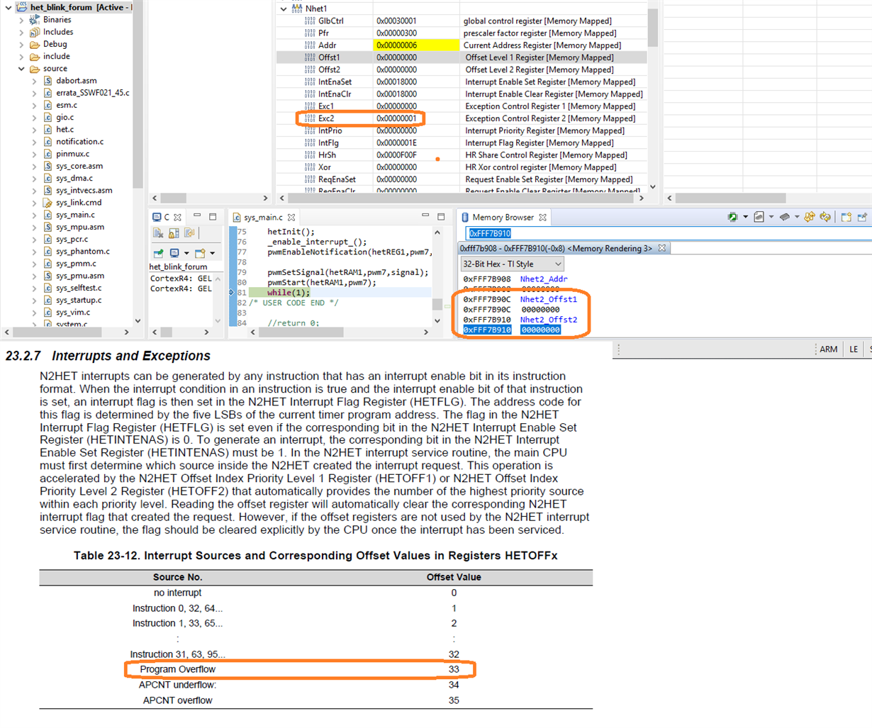

如下面的链接程序中所述、我们已经检查了 HETEXC2寄存器中的程序溢出标志。
 https://e2e.ti.com/support/microcontrollers/hercules/f/312/t/530050?PWM-as-multi-purpose-timer-using-HET-Interrupts-are-not-firing

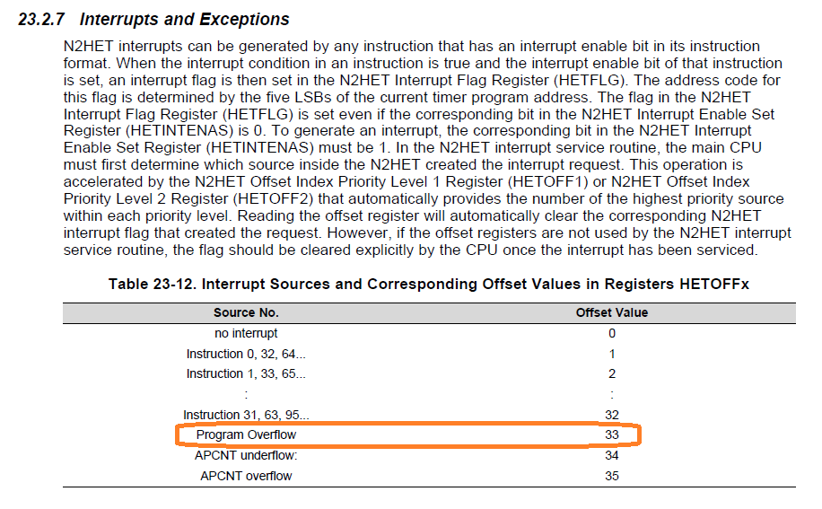

如技术参考手册第节所述(23.2.7中断和异常)。
根据随附的屏幕截图、我们需要检查 HETOFF 寄存器中的程序溢出偏移值。 我们不会得到相同的结果。
请告诉我们如何进行检查? 我们是否错过了相同的内容?
谢谢你。
S.Saravanakumar
    由于美国假日、响应可能会延迟。
    您是否在偏移寄存器中看到任何值或始终为零?
    是否在异常控制寄存器(HETEXC)中启用了程序溢出异常?
    您是否在 HETFLG 寄存器中看到任何设置的标志?
