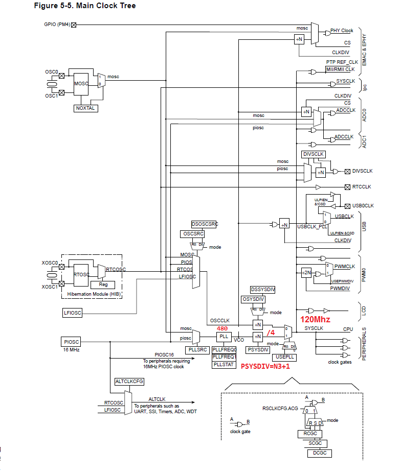

在将 Tivaware v21171 SysCtlClockFreqSet()替换为 v214178 SysCtlClockFreqSet()之后,SysCtlVcoGet ()显示240Mhz。
最糟糕的是 USB PLL 设置为480MHz、PLL 除数16、USB 停止枚举。 在定制 PCB 上将相同的时钟变化添加到 TM4C1294KCPDT USB/PWM 外设在相同的 PLL 分频器下保持工作状态、而不会受到干扰。
不用说 Tivaware v214178对 SysCtlClockFreqSet()的更改使我非常困惑。 现在、TM4C1294NCPDTi3 USB 外设需要"PLL=240"、"Divisor=4"、否则它甚至不会枚举。 因此、如果 VCO 确实是240MHz 而不是480MHz、我们必须知道 PWM 时钟分频值是否仍然正确。
为什么 SysCtlVcoget()现在显示 VCO=240MHz,以及如何使 VCO=480MHz 与 v214178相同? 240Mhz 是否更正确的 VCO 速度、以及我们是否对 MCU 进行了超频???????????
注意到这种行为在过去、因此返回到 Tivaware v21171 SysCtlClockFreqSet ()、因为 PWM 时钟除数= PWM_SYS_CLK_DIV_2、而不是 VCO=480MHz 的 PWM_SYS_CLK_DIV_4。
那么、以前所有的 Tivaware driverlib 外设文档都在提供虚假叙述、即 VCO=480MHz?

    VCO 的问题与勘误表项 SYSCTl#22和 SYSCTl#23有关、因此、是的、名称现在会误导您。
    我们已经将此问题确定为 TivaWare 中需要修复的缺陷、并已采取步骤调整下一个 TivaWare 版本中使用的命名约定。
    VCO 设置为240MHz、但使用4分频可提供 USB 所需的60MHz 频率。 这都是 TivaWare 2.1.4.178的 API 中的设置。
    我建议阅读这两个勘误表、以便更深入地了解为什么要进行这些更改以确保长期系统稳定性。

    勘误项 sysctl#22最终只影响一小部分器件、因此在大多数情况下、您似乎能够正常使用480MHz。 但是、这样做会使您的系统面临勘误项发生的风险、并且由于其性质、我们不能推荐使用240MHz 的 VCO 以外的任何其他器件。 USB 不受480与240 MHz 之间的差异的影响、但理论上、如果您想使用320 MHz 的 USB、则可能是因为320 MHz 是不可能的、因此它将是160 MHz、并且无法分频到60 MHz。 我没有听说过 PWM 受到这种影响。
    用于最高频率设置的 ADC 模块受到一定程度的影响、需要进行特殊配置以最大限度地提高速度(Bob 在之前的文章中介绍了一个主题)。
    我将向您展示我们使用下一个 TivaWare 更新的代码、以便您了解一些清晰信息。

    很难相信 CPU 时钟仍然是120MHz、而不是降级到60MHz。 然而、除非 CPU 被超频240Mhz、否则 SysCtlClockFreqSet()仍然返回120MHz、这在 VCO 为240MHz 时是有问题的。 速度折衷具有我们必须意识到的影响。
    逻辑告诉我们、如果 VCO 如系统时钟树图中所示发生变化、CPU 时钟频率不能相同。

    我不知道在哪里混合了 API、但在 VCO 以240MHz 运行的情况下、USB 与 TivaWare 2.1.4.178完美配合(而定义名称错误地宣称它处于480MHz)。
    将任何未修改的 TivaWare 示例加载到 LaunchPad 中并亲自查看。
    [引用用户="Ralph Jacobi"] SysCtlClockFreqSet 函数已更新,因此即使使用较低的 VCO,系统时钟仍以120MHz 的频率运行。[/引用]
    根据图5、CPU USB 和所有外设的时钟速率是如何实现的? USB 不会通过 USB_DEV_BULK_c PLL=480除数8进行枚举、这与之前为定义的一样。 并非每个人都要同时更新 Tivaware 的每个部分、因此这种变化非常不稳定、可能导致比它解决的问题更多。
    好的、我从时钟树中看到、如果 PSYSDIV=2、则 PWM 分频值保持不变、只需为240MHz VCO 更改 USB 分频值。
    因此、如果 PSYSDIV=2、CPU 时钟60MHz 的频率仍然为120MHz、这是我在 USB 停止枚举时没有看到的情况。
    我将在 CCS 调试中检查 PSYSDIV 值、以确认它确实从4更改为2。
    请参阅上述编辑:如果 CPU=120MHz 且 PWM 时钟/2 =60MHz、则 Tivaware v21171 PSYSDIV=4和 v214178 PSYSDIV=2。 v214178清单似乎应指示 PSYSDIV 值已更改为2而不是4。 奇怪的是、没有记录对清单的更改。
    [引用用户="Ralph Jacobi]SysCtlClockFreqSet 函数已更新、因此即使使用较低的 VCO、系统时钟仍以120MHz 的频率运行。 [/报价]
    实际上、V214178确实将主时钟树 PSYSDIV 设置从 N+3=4更改为 N+1=2。 PSYSDIV 的值更改为2 CPU=120MHz 并且只能改变 USB/ADC 分频值、PWM 时钟分频值保持不变。

    很抱歉、我不得不将 PSYSDIV 放回 N3+1、因为 ADC 与 PWM 模块稍微不同步。 请注意、在所有这个论坛讨论中值得注意的是 SysCtlClockFreqSet() v21171没有等待 MOSC PUP 中断、正如我在另一篇文章中报告的那样、没有这样的延迟。 仅这一个原因可能是 PLL 无法锁定且 PSYSDIV 默认为 N1+1的 POR 设置的原因。  建议不要一次而是两次测试 PLL 锁定位、而是按递减顺序测试。 回返(0)非常好、经过深思熟虑、添加了内容、但在本例中强制 PSYSDIV=2的作用不大。
