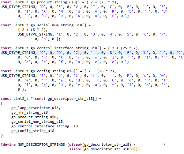

我的复合器件字符串。 (就功能而言、这些是否重要?)。

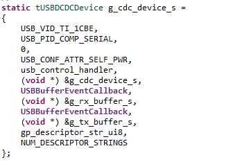

我的串行 CDC 器件初始化(这起作用)。

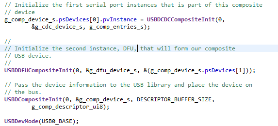

这是复合器件的实际初始化。
这是我的复合设备。 同时在 g_comp_entries 中将串行和 DFU 组合在一起

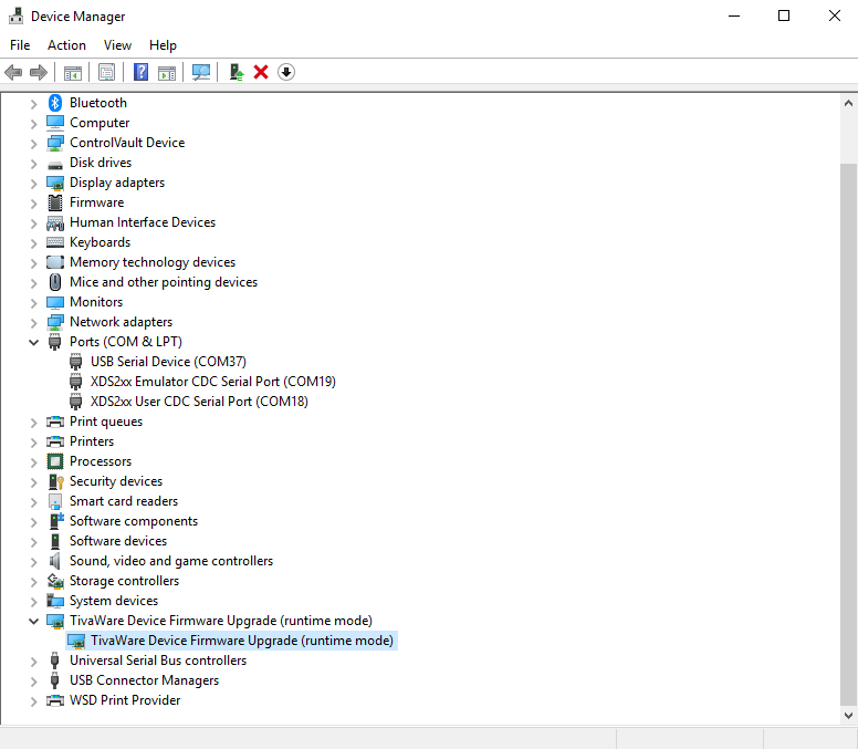

在我的设备管理器(Windows 10)上、我看到我的设备出现两次。 作为串行器件(工作正常)。 DFU 器件出现在"其他器件"中、并在复合器件描述符中显示我的产品字符串 I 设置。 为什么 DFU 器件没有部分?
在命令行中使用"dfuprog.exe -e"时、我看到以下错误。
我已经安装了包含的 boot_demo_usb.inf 文件、安装成功完成。 下面是我从 http://www.ti.com/tool/SW-TM4C 中检索到的 TivaWare 安装的 windows_drivers 目录。 我相信它们是最新的驱动因素。 当我插入 DFU 器件时、Windows 不会提示我。
单击"未知设备"并从本地文件夹更新驱动程序时、我已手动指向此位置。 执行此操作时、Windows 将显示以下内容。

    随 TivaWare 提供的用于复合 DFU 的驱动程序专门与 HID 器件配合使用。 但在本例中、您使用的是复合 CDC + DFU。
    我想现在的情况是、由于采用了复合设置、Windows 预计会有另一个器件与 DFU 器件一起到达、同时还会看到一个正在等待的 CDC 器件。 它继续将 CDC 器件枚举为独立器件、因为描述符并不表示 CDC 器件是复合器件的一部分。 因此、当它枚举 DFU 器件时、它会尝试作为复合器件执行、但看不到第二个器件、因为 CDC 已经处理完毕、因此枚举未完成。 他们似乎选择 HID、因为它很简单、从驱动程序的角度来看、不需要任何高级功能即可工作、因为我们没有提供 HID 驱动程序、而 CDC 需要一些特定的配置。

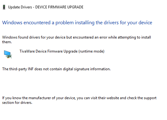

    好的。 进度。 我有一个新错误。 INF 未签名、但至少找到了它们。 现在我只需在它们上签名(注意、不知道如何执行此操作...)。
    您好、Alexander、
    这是向前迈出的巨大一步。
    遗憾的是、签名驱动程序问题是我检查过的一个障碍、即使对于 TivaWare 驱动程序、我们也会遇到相同的问题。 现在的驱动程序不会枚举 CDC+DFU、但如果我修改它们、则签名将无效、我们将立即返回到您现在所在的位置。
    我有一个向 RTOS 团队开放的查询、以查看他们是否在某个时候对驱动程序进行了签名。 我不希望出现这种情况、但也不会影响提问。
    不幸的是、我们无法在终端上仅签署驱动程序、因此、如果这是最后的障碍、那么我恐怕我已经在提供支持方面达到了我的极限。 尽管我希望我提供的内容能让您接近最终目标。
    顺便说一下、根据您的 PC 安全设置、您应该能够关闭已签名驱动程序的检查。 Google 可以解释如何操作。 我不能这样做、因为我的 PC 有阻止这种情况的软件、但是如果可以、您可以验证它是否正常工作。

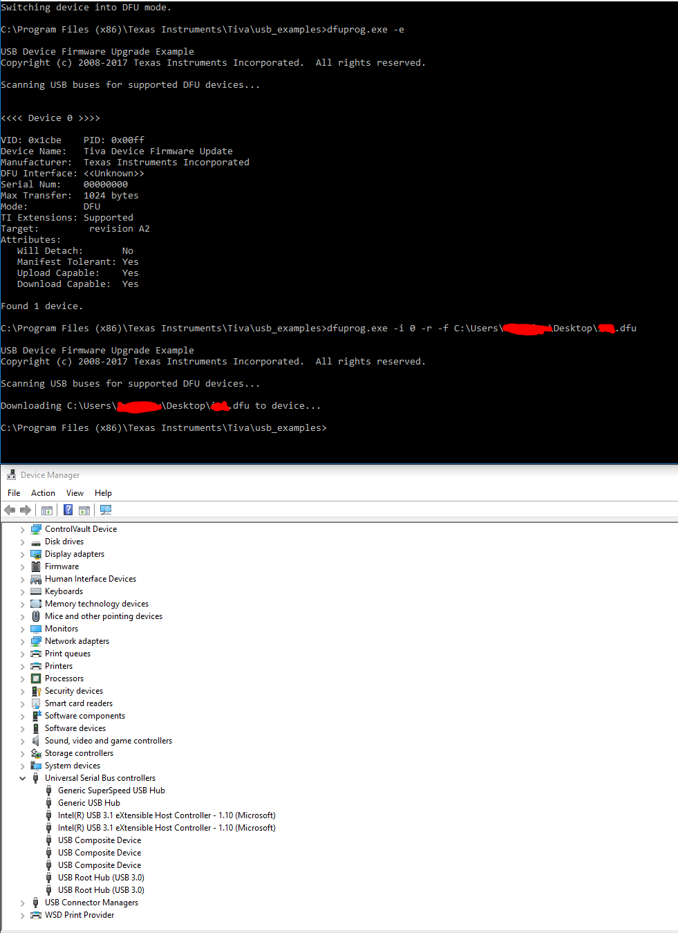

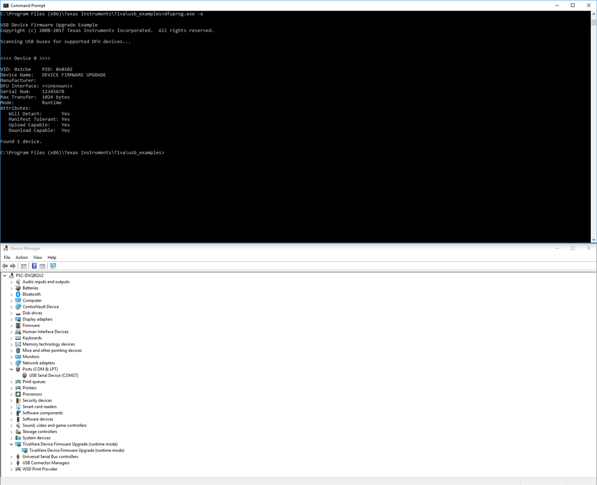

    好的。 我认为现在情况良好。 dfuprog.exe
    设备管理器。
    我仍然需要弄清楚.INF 文件如何工作才能最终创建自己的文件。 我需要测试实际的固件升级功能。
    非常感谢 Ralph 让我来到这里!

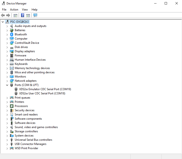

    您能否发布设备管理器屏幕截图
    1) 1)在刷写电路板之后和触发 DFU 之前
    2) 2)在-m 命令之后
    3) 3)在-e 命令之后

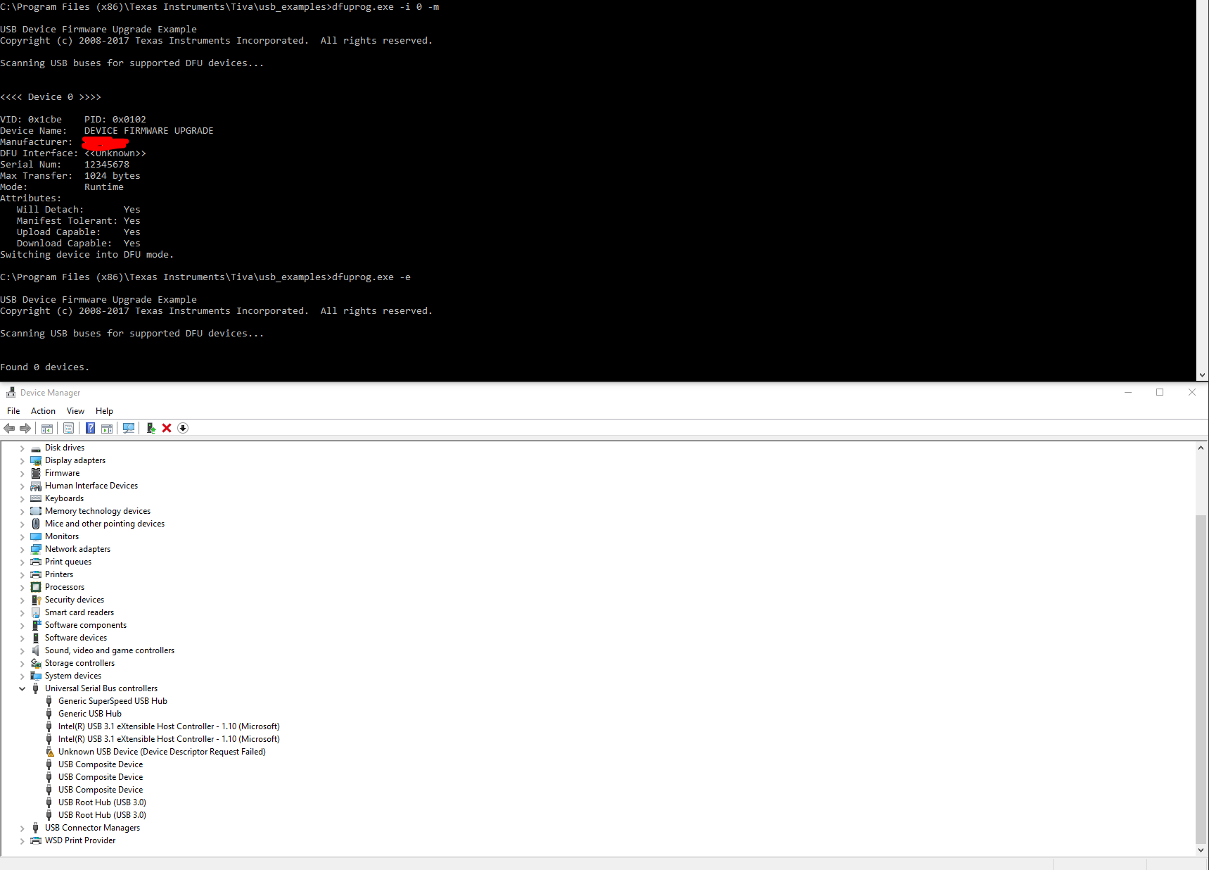

    以下是您请求的剪切。

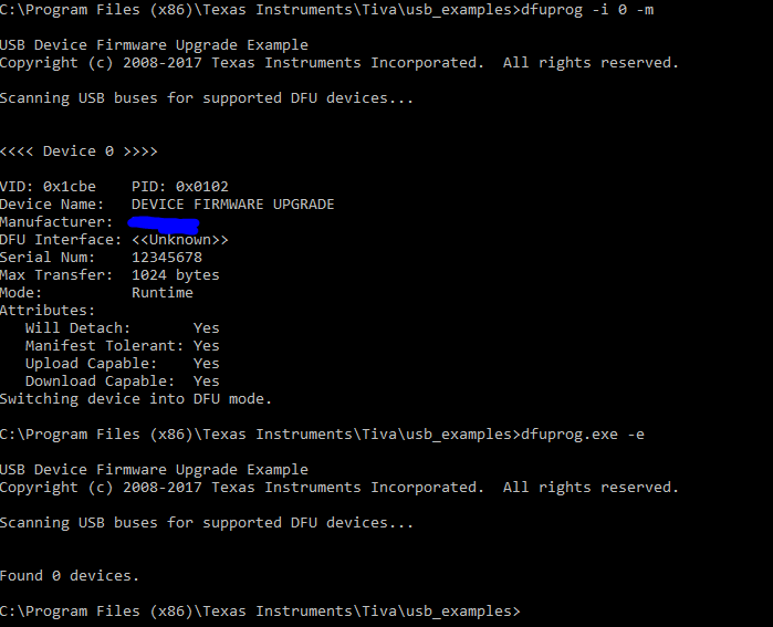

    2) 2)在-m 命令之后
    3) 3)在-e 命令之后(此处不应更改)

    我将调用的 SVC 处理程序切换到 了 ROM_UpdateUSB (0);。 这是现在的结果。
    1)之前
    2) 2)之后

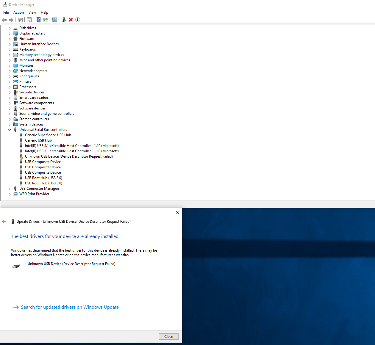

    我认为我需要一个不同的.INF 文件用于 DFU 更新模式(USB 库现在为我设置了、所以我现在不能控制 PID?)。 因此、当我指向 Windows 为我提供的驱动程序更新的文件夹时、我会认为这是一个默认驱动程序、也许是 boot_usb.inf。
    注:Windows 还在该设备的属性中告诉我,它使用的是 usb.in
    我想我现在已经卡住了。 有什么想法?

    好的。 完全成功。
    我刚刚使用了.bin、而不是担心先将其设置为.DFU。
