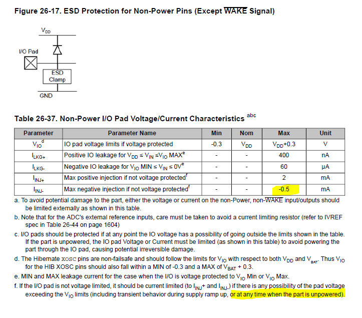

各位专家、您好!
我收到有关断电情况的询问。
我们的客户正在使用 TM4C1290NCPDTI3R 开发他们的系统。 最近,客户发现在断电期间(Vdd=0V),Tiva 的 GPIO 引脚上施加了3.2V 电压。 根据数据表[26.3.2建议的 GPIO 工作特性,表26-7/26-8],您知道以下说明。
通常、我们无法在断电期间向 GPIO 引脚提供电压(Vdd=0)、但是、根据上述规格、我们可能可以在断电期间提供电压(4V)。 既然我想澄清一下,我们是否可以请专家就此发表评论?
由于客户的大规模生产,我们非常感谢您的快速回复。
宫崎
    您好、Miyazaki-San、
     否、器件断电时、不应向 GPIO 引脚提供电压。 数据表中的 VIH 和 VIL 用于处于"运行"模式的器件、而不是在器件断电时。 否则可能会损坏器件。
    数据表的第26.14节中有一项额外要求、将器件未上电时的最大电流限制为0.5mA。 (请注意、流入器件的电流被记为负电流。)
    您好、Charles、
    好极了-回答得很好。
    尽管 MCU 手册(可能)指出此类做法"安全"、但我的公司认为、只要可能、此做法就"有风险"且应避免!
    请注意-这对该供应商的器件是"无爆震"的-我们公司采用来自"四家供应商"的 ARM MCU -我们的经验告诉我们、" GPIO (或 ADC)引脚上的数字输入" -当 MCU 不处于适当偏置(即正确供电)时 -及时-向"所有"供应商的器件证明"有"性!
    过去在一家"巨型半公司"工作时、我们注意到、"MCU"的"保护输入 特性/结构" 很"小"-专为瞬态吸收而设计、长期而言"不那么多"(挑战)、而 MCU 处于"未上电"状态!   因此、"风险回报"(有效)认为、"反对此类做法"-正如供应商的 Charles 所说的...
    [编辑]:08:35 CST --供应商的 Bob 注意到、"通过电流限制-此类做法(可能)是安全的。"   但是、Bob 提供的规范-根据我公司的经验-受到的影响是、它未能说明:
    • 施加到 GPIO (或 ADC)输入端的信号持续时间-而 MCU 不处于偏置状态。
    • 以及"此类信号的数量"(尤其是当这些信号"发生在多个位置-并且(主要是)仅发生在"一侧") MCU 上时!  (功耗肯定会挑战这些(双)输入保护特性/结构-当"多个信号到达时-尤其是当它们处于"靠近"位置时!)   我们怀疑"提供的"(两者)给出了"正常持续时间和数字"-充分和适当的考虑。
    再次-"风险-奖励"不赞成这样的做法...
