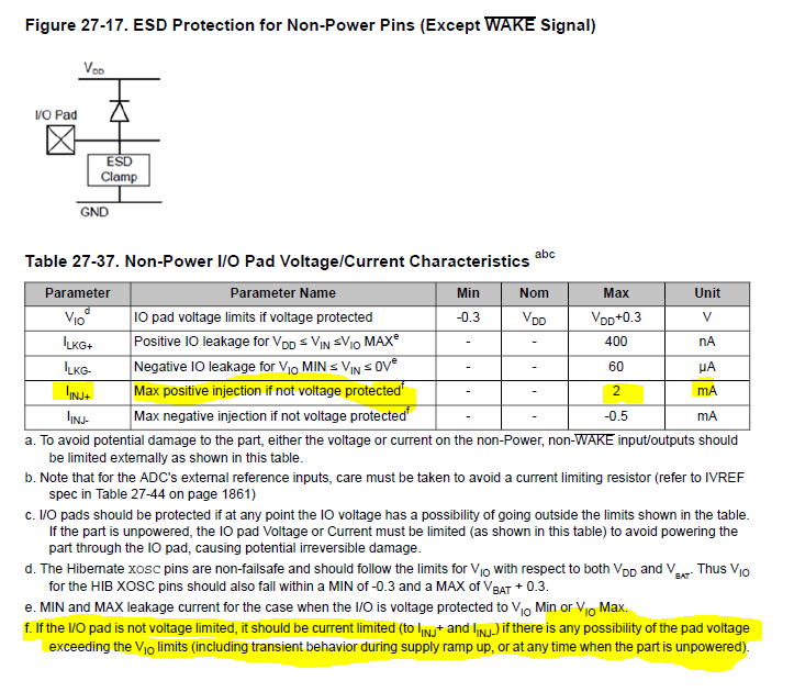

在我的一个原型中、在闪存代码后、当我尝试通过 JTAG 对其进行调试时、微控制器会变得很热、我会尝试找出原因。
在此设计中、微控制器由正常电源供电、并由超级电容器提供支持。 当正常电源被移除时、Vcc 将由超级电容器供电、 并在10秒内从3.3V 逐渐下降至0。 如果 XDS100v3连接到微控制器的 JTAG 端口、它可能仍然尝试与微控制器通信、因此 JTAG 线路上的电压高于微控制器的"Vcc"、这是否会给微控制器带来问题?
    在该器件上将输入引脚驱动到高于 Vdd 的电压绝不是一个好主意。 JTAG 引脚被二极管钳位到 Vdd。 您需要将注入电流限制为2mA 或更低。
    Bob、
    在对海报 David 的"详细记录"回复中、向您致敬。
    该图表(尤其是参数表示法)最有价值、应予以赞赏。
    在我 (过去)在另一家巨人半公司的"旅行"中、我们制作了类似的图表、并发现、   当 MCU 处于"未供电"状态时、I/O 电极的"暴露时间过长"(偶数)达到"具有规格电压和/或电流电平"-(可能)提高了 MCU (早期)故障的可能性
    许多此类测试是在器件处于"晶圆上"时执行的- (时间)是"本质!"  在这种情况下、"与时间相关/触发减弱"的检测可能会通过"无注释!"
