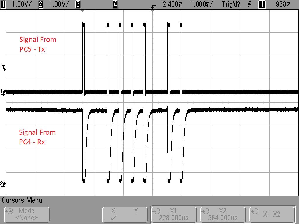

我正在尝试使用 UART 的 SIR 功能从 PC5发送8位数据、并通过 PC4接收相同的数据。 引脚 PC5与红外发射器相连、引脚 PC4与光电晶体管相连。 我已成功使用 IR 无线发送和接收数据。 但是、接收到的数据无法在 UART 接收缓冲区中捕获。 所连接的是我在 PC4和 PC5上捕获的 IR 信号、以证明该信号已成功传输。 我还附上了我的代码供参考。 希望在这个论坛上听取专家的一些建议。 谢谢。

    再次阅读数据表后、我设法使其正常工作。我被半双工字触发、并决定使用另一个 UART、例如 UART5 Rx 引脚来接收传输的数据。 我成功收到了它! 不确定这是不是解决问题的方法。 如果有其他解决办法解决这个问题,我仍希望得到答复。 谢谢!
     您对半双工意味着您无法同时发送和接收的理解是正确的。 您需要使用两个 UART 同时发送和接收数据。
     请参阅以下数据表摘录。
    19.3.4串行红外(SIR)
    UART 外设包括一个 IrDA 串行红外(SIR)编码器/解码器模块。 IrDA SIR 模块
    提供在异步 UART 数据流和半双工之间进行转换的功能
    串行 SIR 接口。 片上不执行任何模拟处理。 SIR 区块的作用是
    为 UART 提供数字编码输出和解码输入。 启用后、SIR 模块
    SIR 协议使用 UnTx 和 UnRx 引脚。 这些信号应连接到红外信号
    用于实现 IrDA SIR 物理层链路的收发器。 SIR 模块可以接收和发送、
    但它仅为半双工、因此不能同时执行这两种操作。
