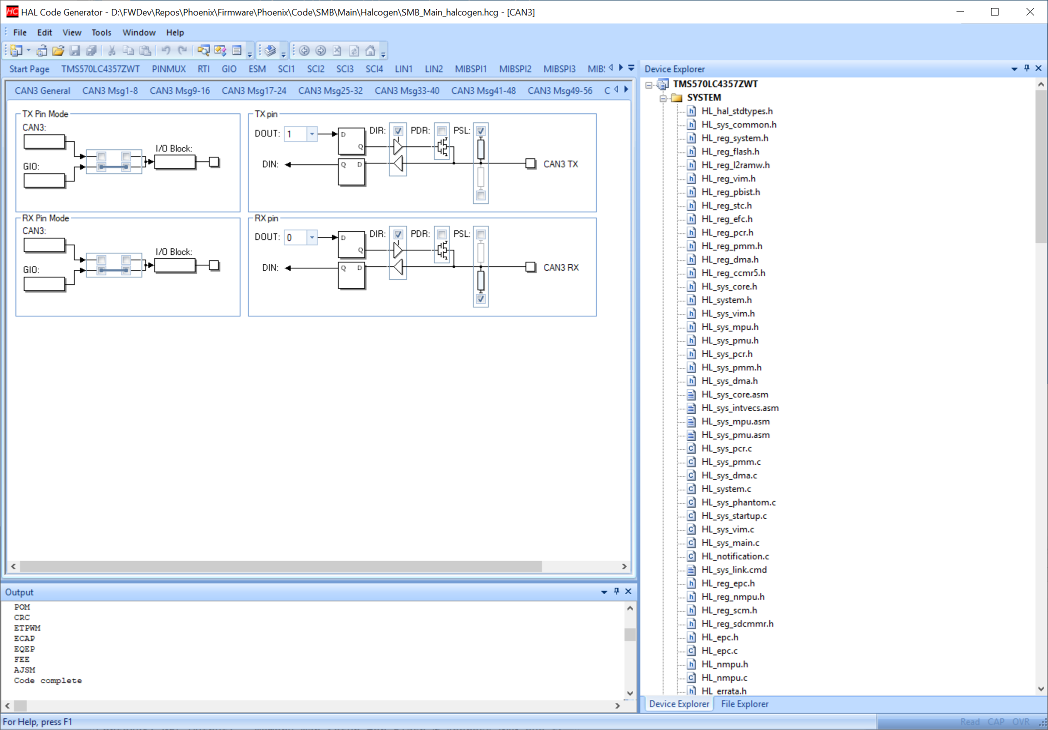

 我目前在 GIO 模式下使用 CAN 2和3、并使用 HALCoGen 04.07.01配置引脚。
  • 我启用了 CAN 2和 CAN 3驱动器。
  • 已在每个选项卡中查找 CAN2和 CAN 3端口初始化之间的差异。
  • 在每个 Msg 选项卡中没有中断或活动消息框
  • 未选择中断 VIM 通道
在 HCG 生成的文件中,函数 canInit()中的 hl_can.c:
对于 CAN 2、只修改 CTL、TIOC 和 RIOC 寄存器、这正是我所期望的。 然而、CAN 3的初始化正在配置所有其它寄存器、包括 TIOC 和 RIOC。  配置最终以离开初始化模式的指令结束。
/**-离开配置和初始化模式*/
canREG3->CTL &=~(uint32)(0x00000041U);
很遗憾、该调用会重置 GIO 设置。
我的问题是:
  1. 在 HCG 配置中是否可能缺少 CAN2和 CAN3之间不同的复选框、从而导致 HALCoGen 生成的初始化不同?
  2. 是否是唯一在用户代码5部分重新初始化 TIOC 和 RIOC 寄存器的选项?
感谢你能抽出时间。

    后续行动:
    我创建了一个新的 Halcogen 项目、并在 GIO 模式下设置时尝试启用和禁用 CAN1-4的驱动程序。  CAN3驱动器的配置总是多于 TIOC 和 RIOC 寄存器。

    很抱歉耽误你的时间。 HALCoGen 生成的 CAN 驱动程序确实存在问题。 CAN3配置不考虑通用 I/O 设置。 此外、CAN4配置代码丢失了初始写入 CANCTL 寄存器以启用 INIT 模式的操作。
    作为权变措施、如果要将 CANX 端子用作 GIO、请使用#if 0和#endif 覆盖 HALCoGen 生成的初始化例程。

    canREG2->RIOC =(uint32)((uint32) 1U <<18U)
    |(uint32)((uint32) 0U <<17U)
    |(uint32)((uint32) 0U <<16U)
    |(uint32)((uint32) 0U << 3U)
    |(uint32)((uint32) 0U <<2U)
    |(uint32)((uint32) 0U <<1U);
    canREG3->CTL = 0x00000001U;
    /**- CAN3端口输出值*/
    canREG3->TIOC =(UINT32)((UINT32) 1U <<18U)
    |(uint32)((uint32) 0U << 1U);
    canREG3->RIOC =(UINT32)((UINT32) 1U <<18U)
    canREF4->CTL = 0x00000001U;
    /**- CAN4端口输出值*/
    canREF4->TIOC =(UINT32)((UINT32) 1U <<18U)
    canREF4->RIOC =(UINT32)((UINT32) 1U <<18U)
    /**-离开配置和初始化模式*/
    /**@b 初始化@b CAN1:*/
    /**- CAN4端口输出值*/
    /**@注意,必须先调用此函数,然后才能使用驱动程序。\n
    * 此函数必须在特权模式下执行。\n
    *用户代码开始(5)*/
    #endif
    //用户代码结束*/
    此致、Sunil
    好的、感谢您的回答。 我们将实施解决方案。
