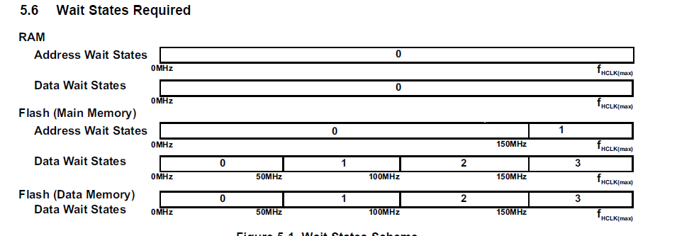

我们已经对两个 TMS570器件进行了一些性能测量
TMS570LC4357 以300MHz 运行
TMS570LS1227ZWT 以150MHz 运行
对于以下性能结果,我们不使用外部存储器。
我们采用 TMS570LS1227 、结果为100%(这是基准测量)
如果我们使用 具有缓存(指令和数据)的 TMS570LC4357、我们将获得270%的性能(良好的值)
不带高速缓存的 TMS570LC4357相比、我们获得了大约55%的性能。 (这是坏值)
我们比较了这两份数据表的第5.6章:
1227:
4357:
我的问题是:1227的速度是禁用高速缓存的4357的两倍是可行的吗? (由于 RWAIT 设置而变得特殊?)
请帮帮我。
