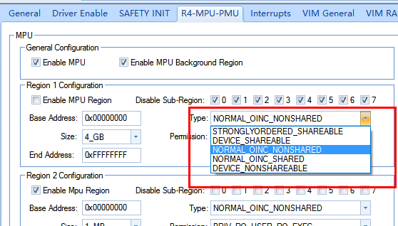

尊敬的团队:
我的客户正在使用  TMS570LS0914。  如何将存储器段配置为不可高速缓冲属性?  下图中,哪一个代表不可高速缓存?
配置了哪种类型的通用 RAM?
BR、
Susan
    normal_OINC_shared 用于不可连接的共享和
    normal_OINC_NONSHARED 用于不可连接的非共享
    米罗
