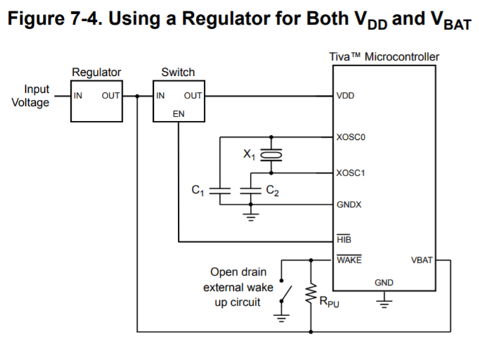

我的设置与数据表中的设置类似。 想知道启用开关的 HIB 引脚的输出电压是多少?
    当器件离开休眠模式时、HIB-引脚变为由 Vbat 供电的高电平。 Vdd 打开后、HIB-由 Vdd 供电。
