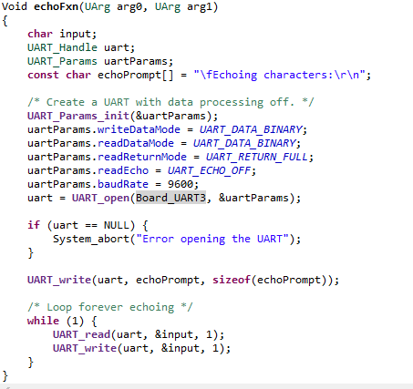

我认为我已经对示例进行了必要的更改、以便使用 UART3而不是默认 UART0。 我尚未在 EK_TM4C123GXL.C.中添加另一个 UART 相反、我只是对用于配置 UART0的代码进行了更改。
我正在使用蓝牙模块、我已在非 RTOS 设置中成功使用 UART3。 我可以确认我能够通过 Tera Term 连接到模块。 程序会编译并运行、但不会回显任何字符。
我将展示包含更改的相关屏幕截图:
这是回声波。 我所做的更改就是"Board_UART3"
Board.h 中定义了-Board_UART3
- uart3 位于 EK_TM4C123GXL.h 中:

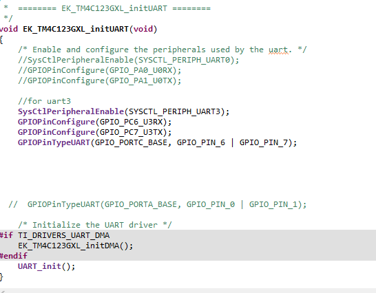

在 EK_TM4C123GXL.C 中、我进行了以下更改。 与 uart0相关的任何内容都已更改为 uart3、以及相关引脚的配置
我相信我已经编写了必要的更改来使 UART3正常工作。 如果步骤正确、我将研究代码以外的问题。

    如果我可以-您显示的代码显示了正确启用'UART_3'-但我们发现 MCU 端口'C '没有类似的启用'!   (端口和外设都必须启用。)
    为了让您的蓝牙模块直接(安全)连接到 MCU -"蓝色模块"必须提供并接受 CMOS 电压电平!   (仅限0V 至3V3)  您的"蓝色模块?"是这样的吗?    (请注意、许多此类模块会产生并预期 RS232信号电平-如果不是"电压限制"(通过标准的"线路驱动器")、则几乎肯定会使您的 MCU "降级"。)

    我注意到构造用于打开 UART 的任务的行被注释掉:
    // Task_construction (&task0Struct,(Task_FuncPtr) echoFxn、&taskParams、NULL);
    如果任务函数为'echoFxn'的任务未运行、则不会发生任何情况。
    也许您在处于瞬态状态时发布了投影?

    抱歉、我忘记了取消评论这条线。
     但是我发现了问题的根源。
    UART_READ (UART、INPUT、1);
    不会在被调用时返回。
    Pablo
