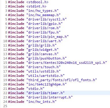

在过去的几个月里、我一直在使用 kentec 显示屏。 这是一项挑战,我在这方面已缓慢取得进展。 我尝试从外部获取值、例如测量自行车的转速、并尝试将其显示在屏幕上。 我已经完成了提供的实验10示例、并使其正常工作。 现在、我不确定如何在屏幕上显示来自外部世界的内容。 是否有人有任何关于如何开始做类似事情的示例实验或想法?

    在实验10中、他们从未真正说过从外部世界获取数据。 我从未使用过字符串命令。 那么、我是否会获取从 RPM 获得的值并将其放置在 GrStringDraw 的()中? 这是我不理解的部分、就是如何为显示屏正确编写代码。 我是否将从计时器存储的数据设为变量、然后将其与 GrStringDraw 放在一起?

    当我尝试将计时器代码和显示代码组合在一起时、我也会收到此错误。 计时器代码构建在较旧版本上、而显示屏构建在最新版本上。 我在构建时遇到此错误。
    这些也是我的接头
    我认为这些都正确匹配
