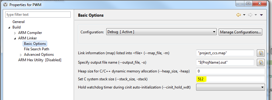

    最简单的方法是增加.stack 段的大小、看看这是否解决了问题。 右键点击工程并选择"Show Build Settings..." 然后在 Build->ARM Linker->Basic Options 下,更改堆栈大小。 在下面的示例中、我将堆栈大小增加到了512字节。

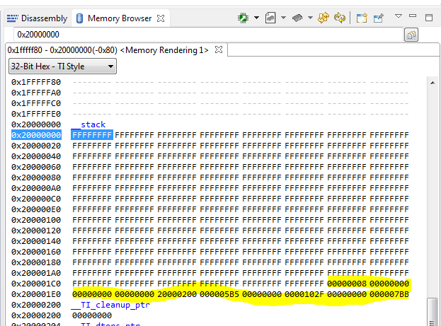

    由于堆栈从上到下使用(当使用堆栈时、地址会减小)、如果堆栈使用最低的 RAM 位置、则在堆栈溢出时、将获得数据中止。 在下图中、我用0xFF 填充了我的512字节堆栈、并运行了一个简单的 PWM 程序。 然后、通过查看存储器浏览器、我可以轻松地看到使用了多少堆栈空间。 在本例中、从0x200001FF 向下到0x200001D8。
    不要忘记导致此问题的其他可能的方法、即对数组进行过索引或指针损坏。
