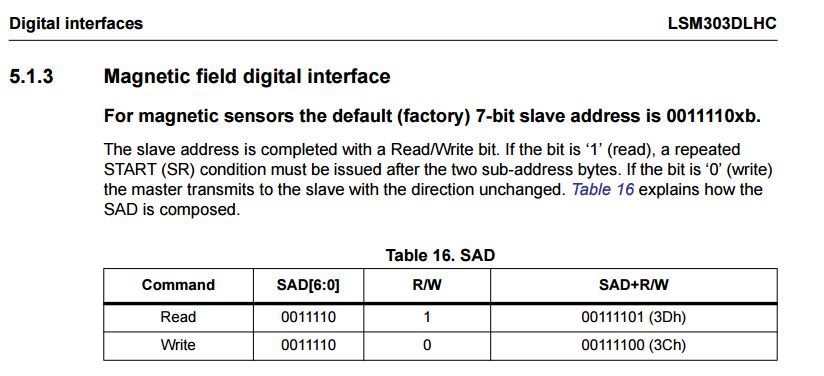

    我注意到的一点是、我认为 I2C 从地址不正确。 从器件地址为0x1E。 您提供的是包含读取位的0x3D。
    我尝试了0x1E、但它并没有真正的改变。 我现在要仔细检查所有硬件、以确保没有任何问题。 我担心的是、该特定器件的传感器库和 I2C 主驱动器严重记录在案。 我理解发生什么事的一般想法、但我似乎无法连接这些点。

    这是我的最终功能代码。 事实证明、它报告的是 x、z、y、而不是 x、y、z 此外、我不知道发生在哪里、而是字节交换方式的某个位置。

    您好 Justin、
     TH 寄存器在器件中按 X、Z、Y 顺序排列? 请看下面的寄存器地址映射。 也许这就是原因。
