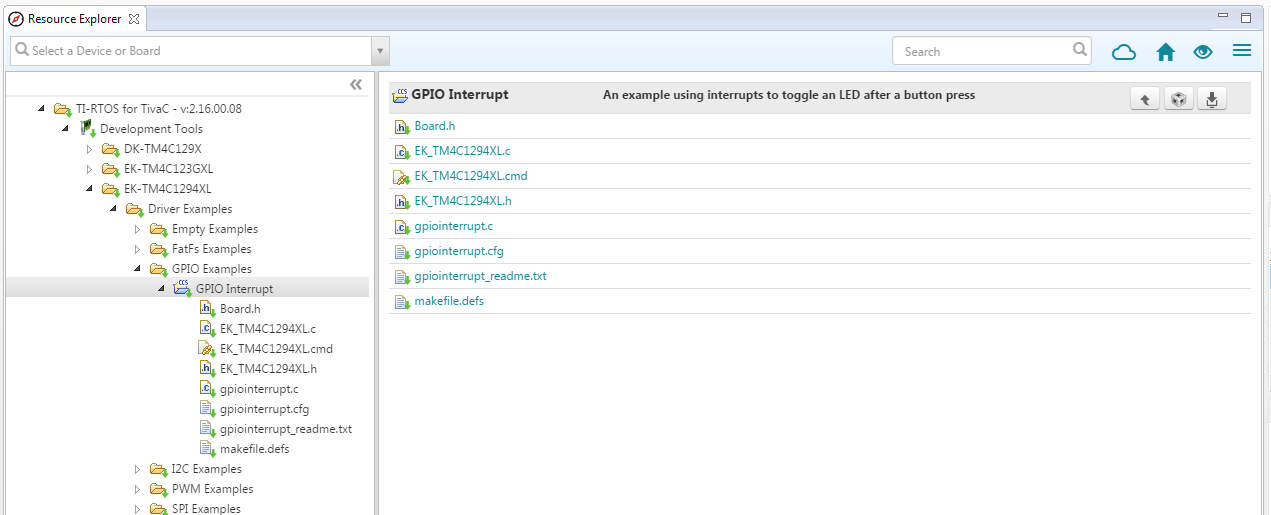

    很遗憾听到您有问题。 我尝试通过打开 Resource Explorer 并导入示例项目"GPIO 中断"来重现您的问题、如下所示:

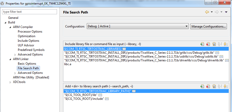

    我能够进行编译和链接、没有任何错误。 链接器文件搜索路径设置如下所示:
    宏"com_TI_RTSC_TIRTOSTIVAC_libraries"解析为我的计算机上的"C:\ti\tirex-content/tirtos_tivac_2_16_00_08"。
    查看创建的.map 文件、函数 GPIO_init 来自 目录"C:\ti\tirex-content/tirtos_tivac_2_16_00_08\products\tidrivers_tivac_2_16_00_08\packages/tidrivers\drivers_tivac_2_00_08\packages\ti_drivers\lib"中的库"drivers_tivotivotivot.aem4f"

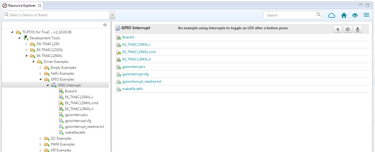

    我导入了相同的示例(GPIO 中断)、运行了一个构建、然后检查了 ARM 连接器文件搜索路径窗口:
    打开带有'...'的图标,子窗口如上所示打开(“产品贡献的...”,其中没有定义路径。
    双击 COM_TI_RTSC_TIRTTOSTIVAC_library_path、然后选择 Variables 按钮、会打开一个新窗口、其中列出了所有项目变量(我猜...)。 以下屏幕截图显示了该列表中的组,其中 COM_TI_RTSC_TIRTTOSTIVAC.... 值出现:
    我没有看到任何连接 "C:\ti\tirex-content\tirtos_tivac_2_16_00_08" 的内容(您的机器在我的机器上需要"C:\ti\tirex-content/tirtos_tivac_2_16_01_14")。
    上述变量部分与我的项目中的变量相匹配(链接失败)。

    尝试在您的机器上搜索文件"drivers_tivaware.aem4f"。 另一个可能的问题是:
    C:\ti_tirtos_tivac_2_16_01_14\products\tidrivers_tivac_2_16_01_13\packages/ti\drivers\lib
    然后、您只需将完整路径和文件名添加到 Include library file (包含库文件)框中即可。

    Erik、
    查看您在上一篇文章中粘贴的图像-具体而言、在此处红色线条开始显示的位置(错误#10234-D...)
    在上面一行或两行、有一个"找不到文件 xxxxxxxxxxxxx"(或类似的内容)。 您没有粘贴、因为这条线通常被窗口大小"隐藏"-向上滚动一点。
    仔细查看无法找到的文件的完整路径-它肯定是计算机/文件结构中不存在的路径。 由于您的文件夹安装级别和其他参考资料、正确的路径通常稍有不同...
    例如、使用"Agent Rams背包"在您的 PC 中查找文件-并将实际路径与 CCS 路径进行比较。
    然后找出指向错误路径的变量、并修复它们...
    希望这是有道理的-如果不让我们知道的话。 祝你好运。
